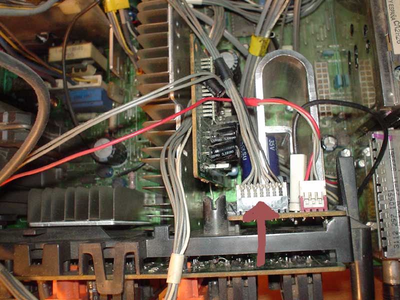

Gast Geplaatst: 25 februari 2004 Geplaatst: 25 februari 2004 Vandaag eindelijk aan mijn tv begonnen samen met Bromtol. Hier is een fotootje van de print. Daar waar het pijltje staat. Dat is het versterkerprintje van de bassbox. Laat ik de stekker op het printje zitten dan heb ik geen geluid. Het printje zelf daar zitten geen fouten op. Er is een symetrische voeding -22V,0V,+22V Als ik het printje niet aangesloten heb dan verloopt de spanning naar -24V + 20V en dan doet het geluid het nog wel. Als ik het basversterkerprintje aansluit dan verloopt de spanning naar -32V en +12V en dan heb ik geen geluid meer.
percies Geplaatst: 25 februari 2004 Geplaatst: 25 februari 2004 zit die niet in de voeding (secundair) vlakbij de gelijkricht diodes voor + en - 22 Volt?
Gast Geplaatst: 25 februari 2004 Geplaatst: 25 februari 2004 gevonden en hij is pikzwart. waarde gemeten = oneindig nu ff zoeken in oude sloopprinten naar weerstand 27 ohm. <img src="/ubbthreads/images/graemlins/laugh.gif" alt="" />
Gast Geplaatst: 25 februari 2004 Geplaatst: 25 februari 2004 Okeee, de spanning blijft nu goed alleen klacht is er nog. geen geluid als basversterkerprintje aangesloten is.
