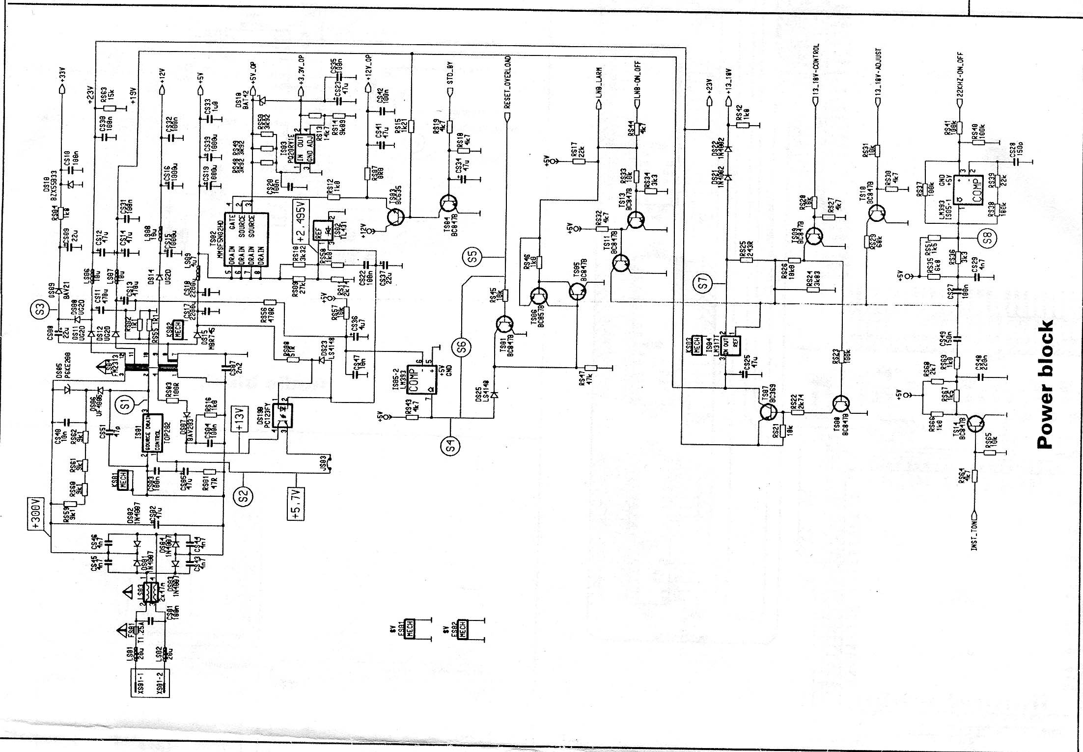

TerranoIII Geplaatst: 3 maart 2004 Geplaatst: 3 maart 2004 Mijn nokia 9500 heeft het begeven de voeding doet het niet meer.weet iemand de zwakke plekken van de voeding en kan mij een beetje aangeven waat ik moet zoeken.Zelf heb ik het vermoeden dat de lm.317t stuk is.daar ik geen schema heb van deze ontvanger kan ik ook niet controleren waar ik moet meten. M.V.G.TerranoIII

Moderator Matchless Geplaatst: 3 maart 2004 Moderator Geplaatst: 3 maart 2004 hier een schema van de power block Een smartphone is een hulpmiddel, geen levensstijl Kijk rond IN de wereld in plaats van voorover gebogen NAAR de wereld.

TerranoIII Geplaatst: 3 maart 2004 Auteur Geplaatst: 3 maart 2004 He jongens, bedankt voor het schema ik ga aan het werk en hoop dat ik hem weer aan de praat krijg.Meer goede adviezen zijn natuurlijk welkom. M.V.G.TerranoIII

TerranoIII Geplaatst: 3 maart 2004 Auteur Geplaatst: 3 maart 2004 Hallo murdock, De zekering was stuk.Deze vervangen en doet vervolgens niets meer.Wel nog spanning op de travo maar ik moet wat meetpunten hebben waar ik kan lokaliseren wat het probleem is.zelf vermoed ik dat er bij de spanningregelaar LM.317 iets mis is maar moet weten wat daar voor spanning uit moet komen.Sugesties zijn welkom.M.V.G.TerranoIII
Murdock Geplaatst: 3 maart 2004 Geplaatst: 3 maart 2004 Zo te zien is die LM317 alleen voor de LNB spanning, dus als ie nix meer doet, zal daar het probleem niet liggen... Receiver: VU+ Solo 4K Schotel: Digiality 85cm multifocus, 4x Triax PLL LNB, 4x Digiality DiSEqC 1.0 High-Iso (Astra1-2-3, Hotbird)
Satknooier Geplaatst: 4 maart 2004 Geplaatst: 4 maart 2004 Hallo Misschien niet helemaal op de goede plek maar ik heb ook een 9500 met een sec. voedingsprobleem en ik zoek een compleet schema (voeding + aanhang) heeft iemand hier een kopie van ? want bij mij was er een diode verbrandt en 2 weerstanden en wil daarom graag een schema Dat stuk schema wat hierboven staat is niet voldoende voor mij omdat die componenten wat bij stuk zijn er niet opstaan groeten SATKNOOIER <img src="/ubbthreads/images/graemlins/blush.gif" alt="" />
metropar Geplaatst: 5 maart 2004 Geplaatst: 5 maart 2004 weet je wel zeker dat de voeding van de box kapot is? als er namelijk geen software en bootloader inzit blijft het display ook dood en de lm317 is inderdaad voor de lnb spanning heb eventueel wel schema voor je geef maar email adres is wel bijna 20 mb groot zou eerst maar eens proberen of je er een bootloader in kan zetten als dat gaat heb je waarschijnlijk weer display (knipperend) gr metropar VU+ DUO met Blackhole 1.7.8 +hbbtv .dreambox7000,500plus,nokia 9500, nokia9600 ,dbox2
