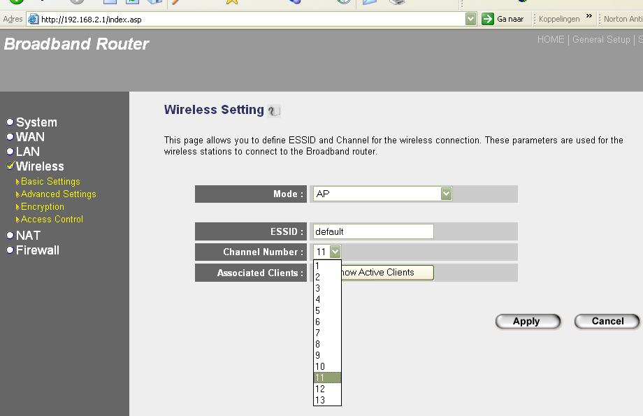

Gast Geplaatst: 17 maart 2004 Geplaatst: 17 maart 2004 probeer eens een ander kanaal (1 t/m 13 zie bijlage)
Gast Geplaatst: 6 april 2004 Geplaatst: 6 april 2004 je moet zeker 3kanalen verder zitten dan je buurman anders ondervind je vertraging.
