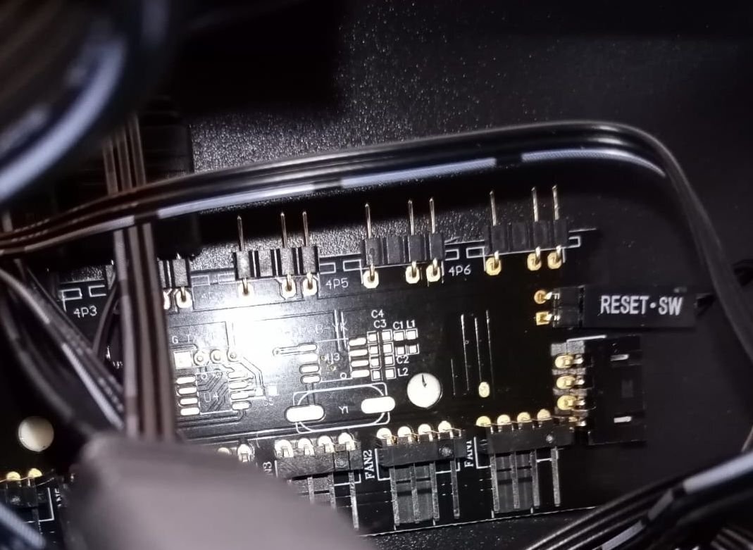

De fan en light controller hub was niet aan het moederbord aangesloten, hing los tussen alle bedradingen.
OK, ik ben helemaal geen gamer, ik heb de PC enkel gekocht om mijn normale dagelijkse dingen te doen, email lezen, wat online shoppen, banking enz. Ik heb hem ook gekocht wegens de prijs, 315 Euro, vond ik OK, voor hetzelfde geld had ik hier zeker geen HP of Dell gekregen met dezelfde specificaties. En ik vind hem ook mooi en compact . En momenteel zijn alle problemen opgelost, de fans draaien normaal dus ik ben happy.
Ik heb een cpu stress test gedaan, spijtig genoeg op het einde geen resultaat gekregen, try again in 5 minutes, maar ik heb genoeg gezien en gehoord. Hoe warmer de CPU, hoe sneller de fans draaien. Was aan de 70 graden en dan draaiden ze toch rond de 50 % denk ik. Dus blijkbaar werkt alles toch naar behoren.

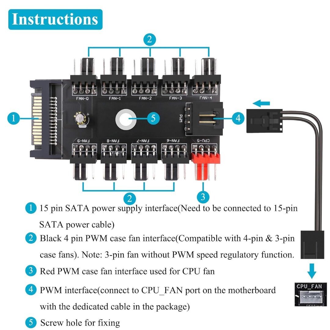

Ja PC moet ik terug openen, de fans draaien normaal en gaan soms zelfs sneller draaien, maar ik kan niets instellen of controleren, in UEFI mode wordt de fan niet getoond, en fan software, van Asus of van andere firmas werken ook niet. Temp van de PC na een uurtje aan is nu 34 graden. Alhoewel ik reeds hubs tegengekomen ben met 2 kabels, zie foto ...
OK probleem opgelost, mededings door jullie help hier. Ik ben tot de ontdekking gekomen dat de reeds vooraf geplaatste Fan hub NIET aan het moederbord was aangesloten, de kabel hing er gewoon met een strap aan. Ik heb hem dan aangesloten, aan de hub en aan het moederbord ( daar slechts 2 kabels ??), en de PC loopt ZO rustig nu, alle fans draaien maar op een voor mij normale manier. Bedankt allemaal. Op het beeld onderaan zie je onder de reset switch geen kabel naar het moederboard lopen.
