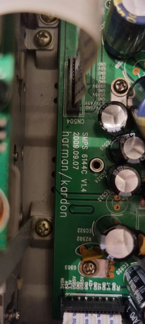

Hoi steve, Deze allemaal vervangen samen met de andere elko's op de voeding..ook de 3 elko's op de eindtrap vervangen. Helaas geen resultaat 😟 Hij heeft weer een x gewoon opgestart en de keren erna weer hetzelfde probleem. Wat kan ik verder controleren? -

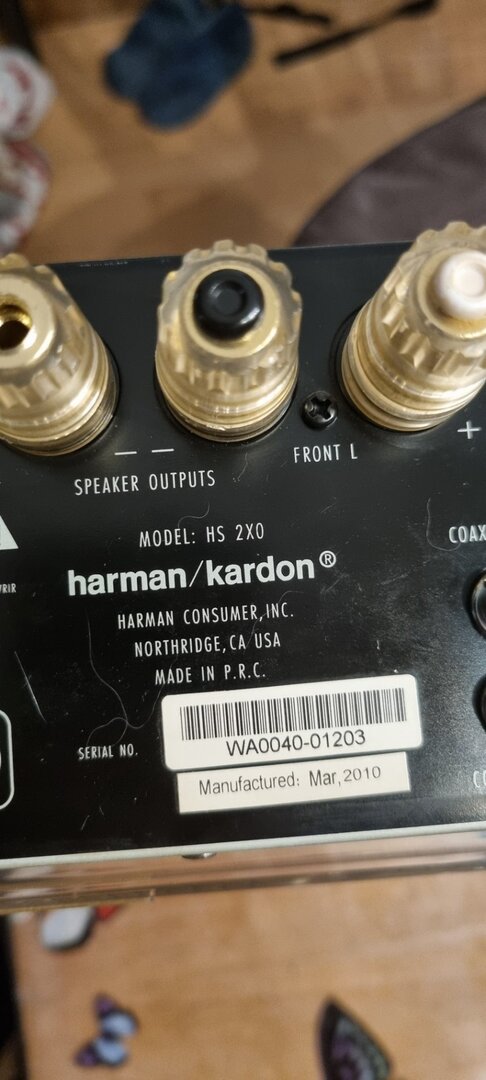

Matchless plaatste een onderwerp in De rokende soldeerbout
Voor de buren ben ik een harman kardon HS2x0 versterker aan het nakijken. Hiervan knippert het oranje led in standby snel en als ik de versterker aanzet dan wordt deze groen en knippert langzamer. slechte solderingen nagesoldeerd en een paar elko's vervangen. dit was het helaas niet. Vreemde is dat hij 2x wel aanging en ook gewoon speelde. Alleen gaf hij aan dat de dvd speler het al langer niet meer doet. Lijkt er op dat de speler gewoon geen spanning krijgt maar dat kan ik moeilijk meten als de voeding in protectie gaat. wat zou dit kunnen zijn? -
