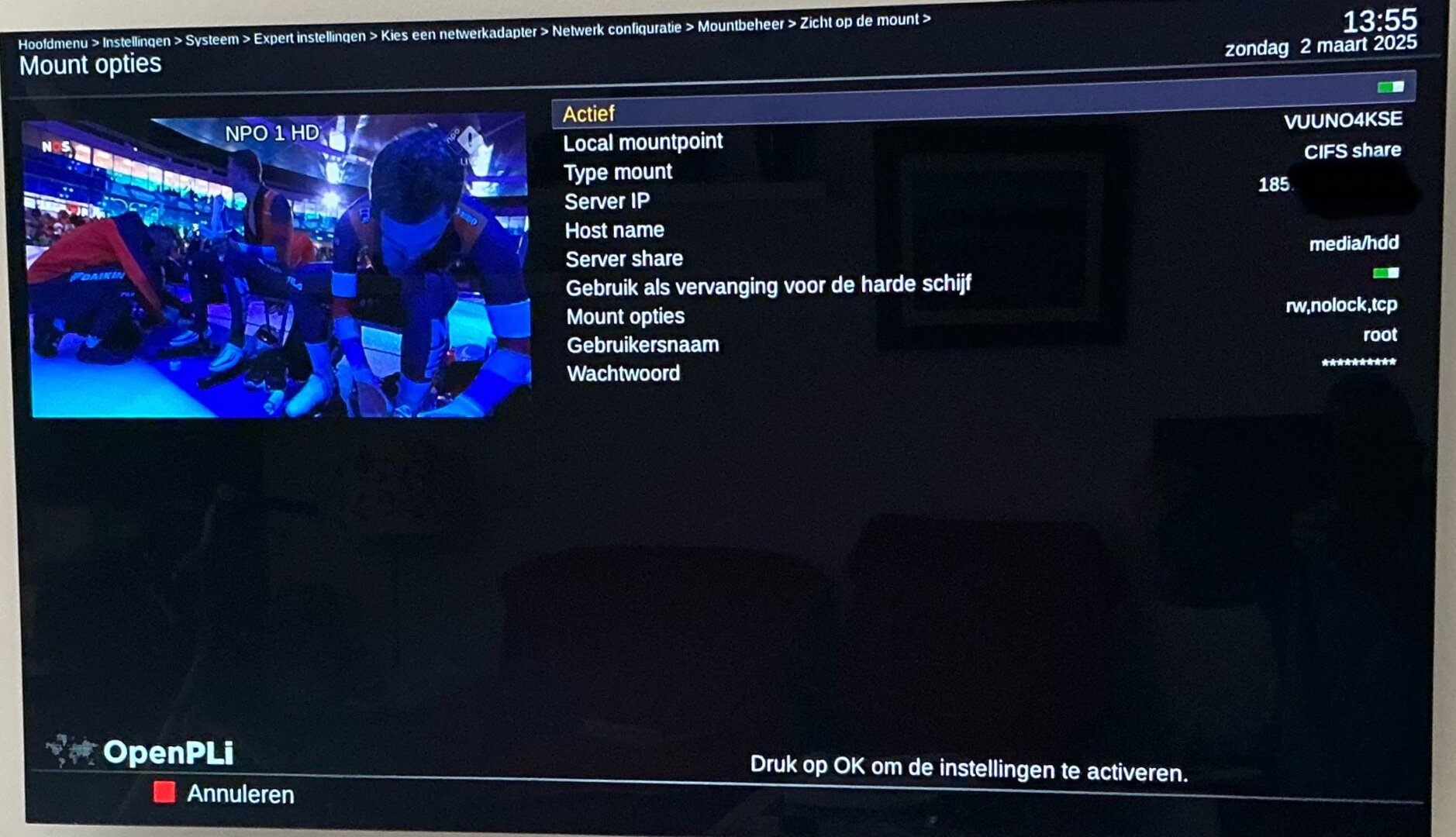

  4. De AppleTV kan er bij via de app Infuse. Daar kan ik het internet adres en ook de port ingeven. Gebruik daarbij een niet bestaand portnummer, bijv 17085 die bij de portforwarding doorgezet wordt naar poort 22. Heb geprobeerd een nieuwe portforwarding aan te maken en daarbij port direct 22 open te zetten (dus niet lopend via een “fake” port). Ook dat lukt niet. Neem aan dat je de HD in Praag dan moet zien onder “net”? Zie dat er ook nog voor VUplus port 21 en 23 is. volgens mij moet voor de HD port 22 gebruikt worden. Zie in de bijlage mijn ingave in mountbeheer. Links hiervan staat een zender die via remote fallback binnenkomt, dat werkt perfect. Daar kon ik wel internet adres aangeven met daarachter “:” en portnummer.

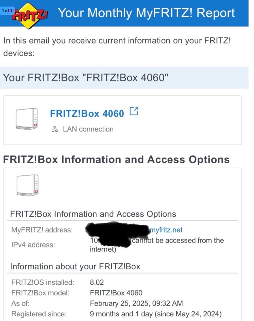

  5. Zie de bijlage, dit is de Fritz in Praag. Wellicht is wireguard een oplossing, moet ik nog maar eens induiken. Probleem tot nu toe is dat ik niet naar de Fritz in Praag kan via MyFRITZ! zoals in de bijlage staat. Heb wel een fixed internet ip die dus werkt met een “normale” VPN want daar kan ik wel het fixed ip adres in kwijt.
  6. Mijn fout, geen LAN maar WAN, ik heb een Fritz4060 in Praag die dus zonder modem is. Via WAN poort verbonden met internet. Echter ik heb een fixed internet adres waarvoor ik een paar euro per maand extra betaal. Daardoor heb ik met Praag een VPN verbinding die ik via IPad, IPhone en laptop prima kan benaderen. Dus geen probleem met opzetten van “normale” VPN. Echter ik zou graag een vaste VPN verbinding opzetten tussen de 2 Fritzen. Het zou mogelijk moeten zijn dat je zo 1 netwerk maakt. IP range van de Fritzen in Praag en Gran Canaria heb ik verschillend gemaakt. Zou dus mogelijk moeten zijn om een ip adres van Praag te benaderen vanuit Gran Canaria, waarbij de Fritz in Gran Canaria aan de benaderde ip kan zien dat hij via de VPN naar Praag moet aangrijpen.
  7. Heb aan beide kant Fritzboxen. Heb een VPN naar Praag en dat werkt prima op PC, iPhone en iPad vanuit Gran Canaria of waar dan ook. Maar het lukt me niet om dat in de Fritzbox op Gran Canaria opgezet te krijgen. Zou fijn zijn, want AVM geeft aan dat je een VPN kunt opzetten tussen twee Fritzboxen en zodra je de ip reeks in Praag aangrijpt dan komt de VPN in. De Fritzen in Praag en Gran Canaria hebben een afwijkende (interne) ip reeks dus dat zit goed. In Praag hangt de Fritz niet direct aan internet maar via een LAN van het appartementgebouw. Heb wel een vast IP (betaal daarvoor €4 per maand), maar het lukt me niet met MyFRITZ! vanuit de Fritz op Gran Canaria de VPN op te zetten met dit vaste IP adres.
  8. Zit op Gran Canaria. Heb fallback tuner hier werkend (via portforwarding in Praag), maar zou graag ook de HD van een vuplus in Praag op afstand benaderen. Heb in Praag ook een separate portforwarding voor de HD geactiveerd, dit werkt via de app Infuse remote op mijn AppleTV op Gran Canaria en zie dan de HD in Praag en kan deze afspelen. Via mountbeheer in vuplus zie ik geen mogelijkheid om IP tesamen met de portnummer op te geven. Is er een mogelijkheid om de HD remote op mijn vuplus hier te mounten? Gebruik openpli.
  9. Inderdaad heb ik op beide locaties een VU+ Uno4Kse staan, ook op beide locaties een Fritzbox. Naar Tsjechië kan ik vanuit Canary of waar dan ook gebruik maken van een VPN verbinding die ik op de Fritzbox in Tsjechië ingesteld heb. Wellicht een nieuw topic daarover starten want harde schijf mounten via internet is nieuw voor mij, heb dat wel naar de synology NAS in het lokale netwerk in Tsjechië gedaan maar via internet wordt een uitdaging. Dus maar een nieuw topic starten, wat als topic naam dekt de lading het meest?
