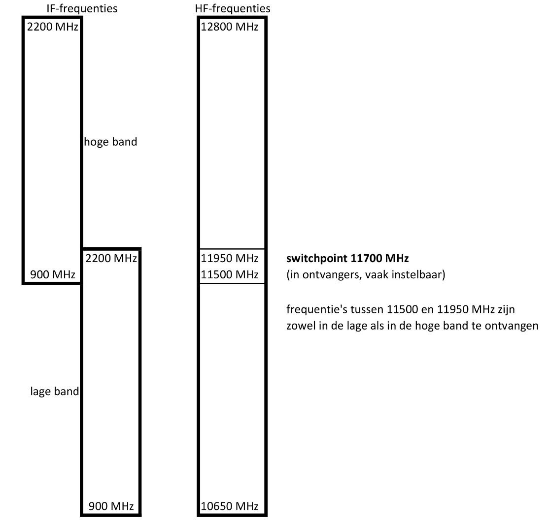

  1. Daar heb ik het inderdaad niet over gehad, dat was al besproken. Daarom laat ik ook alternatieve transponders zien. Maar kennelijk heb je mijn bericht niet helemaal begrepen, daarom heb ik er een grafische voorstelling van gemaakt. Die frequenties die je noemde bestaan overigens wel degelijk, maar daar kan de tuner van de Tracvision niet op locken, het zijn test transponders, ze bevatten alleen een carrier. Die ontvangt de Tracvision wel, maar loopt waarschijnlijk vast. Dus niet gebruiken, tot zover zijn we het eens.
  2. Wat betreft de keuze voor 8PSK, moet je je realiseren dat zo'n schotel dezelfde procedure volgt als elke ervaren schotelaar. Je stemt eerst af op een makkelijk te ontvangen transponder en als je die hebt gevonden, dan probeer je fine te tunen op een moeilijker te ontvangen transponder. Vandaar dat er 4 keuzes zijn, waarmee tevens de H/V en low/highband schakeling getest is. Dat heb ik ook al jaren als de eerste 4 transponders ingesteld op mijn Alpsat metertje voor elke sat positie. Ik wist ook niet de betekenis van die afkortingen zoals LQPSK, maar aangezien ik de keuze voor DVB-S/DVB-S2 mis in de instellingen, kwam ik al gauw op LDPC, de bij DVB-S2 gebruikte FEC. LQPSK moet dus DVB-S2 met QPSK betekenen.
  3. Beste @Sprietje , het wordt toch echt eens tijd dat je je een satellietmeter aanschaft met spectrum weergave. Dan had je deze tamelijk onbenullige opmerking niet geplaatst. Kijk maar eens wat je ziet als je het totale spectrum bekijkt op de lage band van de A3, voor een weergave van de verticale transponders: De ontvangst van deze transponder is net zo goed als had ik op de hoge band afgestemd, vandaar dat je in dit geval deze transponder prima kunt gebruiken. Alleen de sterkte is wat lager omdat de transponder nu hoger in de IF band zit. Voor de horizontale frequentie is er op moment van schrijven ook een oplossing, hoewel ik niet weet hoelang deze transponder nog beschikbaar blijft. Let op de hoge Noise Margin, deze is wel heel makkelijk te ontvangen: Om de slimmeriken voor te zijn: De info op flysat klopt niet zoals je kunt zien.

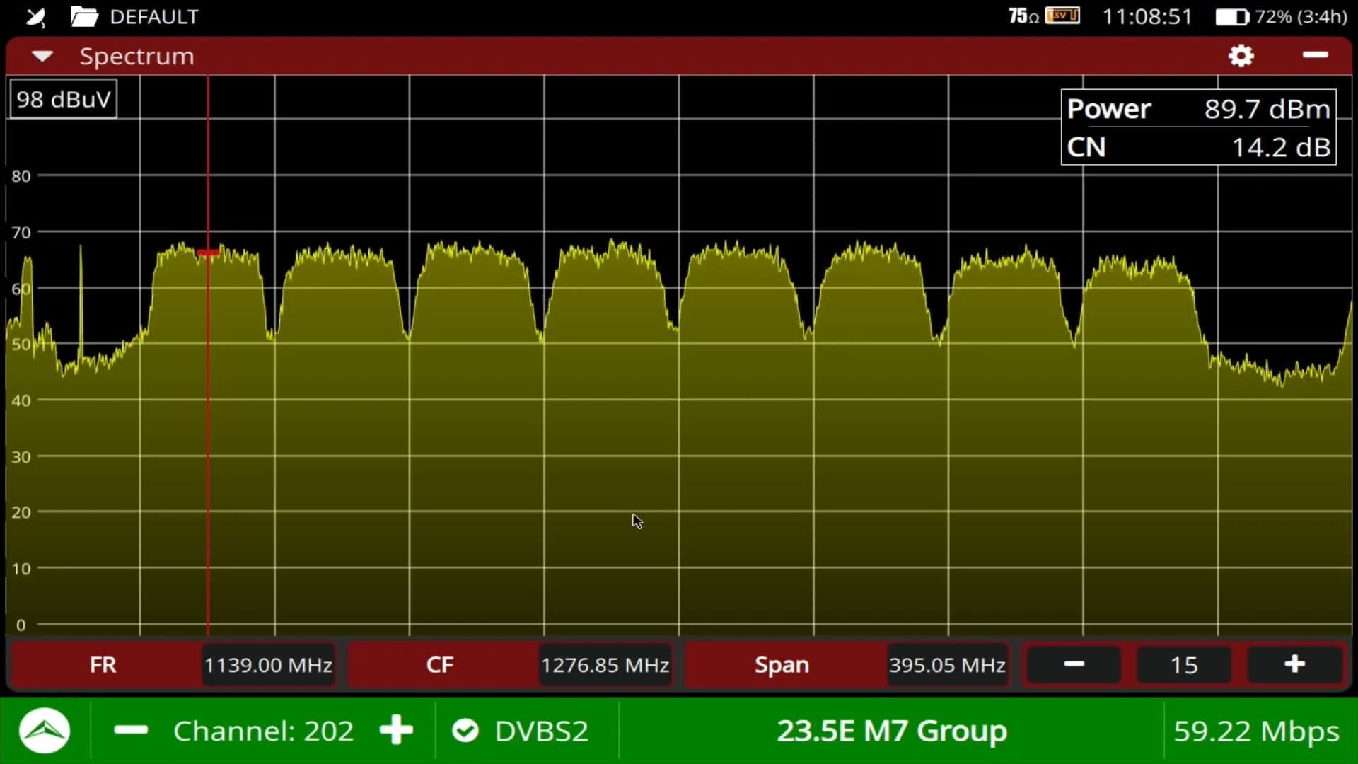

  9. Een goed streven. Eigen onderzoek moedig ik aan. Hier een voorbeeld van wat transponders op Astra 3, zoals de tuner ze binnen krijgt. Zoals je ziet zijn ze vrijwel even sterk (daar zorgt Astra voor), maar zie je al een licht verloop door de invloed van de kabel tussen de LNB en de tuner. Elke "bult" stelt 1 transport stream voor. Elke transport stream afzonderlijk huisvest tientallen programma's zowel HD als SD en radio. En dit is nog maar een klein stukje van het spectrum. En om op je stelling terug te komen: De sterkte van het signaal op je ontvanger zegt helemaal niets over de inhoud.
