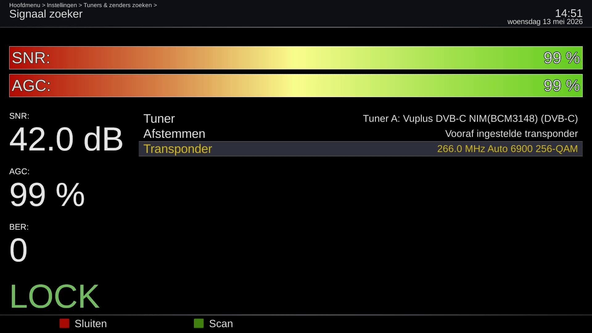

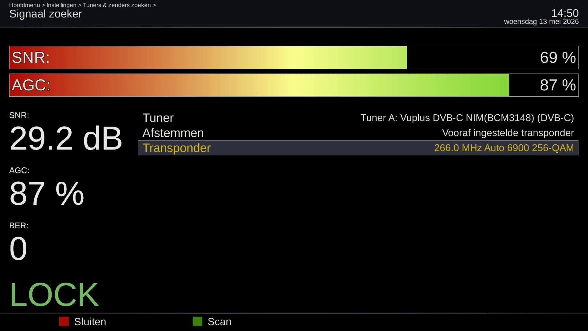

  13. @Schotelspeller Dus toch geen defect aan het modem maar te weinig laser vermogen voor het analoge QAM256 signaal. Ik hoor je niet meer klagen over ruis op de FM dus dat is ook opgeschroefd. 35 dB MER/SNR is ruim voldoende voor QAM256 en adequaat voor FM. Toch blijft het vreemd dat de eerste installateur 80 dBuV zag op de coax. Kun je nog eens de AGC waarde laten zien zoals in je eerdere post, zodat we een vergelijking kunnen maken? De AGC waarde geeft n.l. een indruk van de signaal sterkte. Hoe hoger, hoe meer signaal. @ceesv gelooft nog steeds dat er een kopstation in het modem zit. Ik leg het nog 1 keer uit. Er staan 2 signalen op de fiber, een analoog (QAM256/FM) en een digitaal (ethernet). Beide signalen hoeven alleen geconverteerd te worden van licht naar RF cq ethernet. Dat kan op 1 fiber omdat er een speciale techniek, WDM, gebruikt wordt. Eigenlijk een mooi woord voor het gebruik verschillende frequenties/kleuren op de fiber.

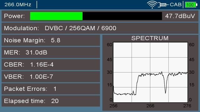

  18. @Schotelspeller Ik was nog even benieuwd naar de hoeveelheid demping waarbij de SNR dropt naar ca 30 dB. Dat blijkt ca 20 dB te zijn en het powerlevel is dan ca 48 dBuV. Omdat de monteur eerder 80 dBuV had gemeten is het signaal na zijn bezoek ruim 30 dB teruggevallen. Een modem swap zou dan oplossing moeten zijn. Een meting met een professioneel meetinstrument, aangesloten met hetzelfde signaal, dus met demping:
  19. Inderdaad is je signaal om de een of andere reden te laag. Meest waarschijnlijke oorzaak is een defect aan de buffer op de coax uitgang. Die kan beschadigd raken bij het aansluiten van een F connector als die eerst contact maakt met de binnenader. Een slechte verbinding van de fiber is niet erg waarschijnlijk, dan zouden er ook problemen zijn met je internet. Als een tuner een te laag signaal krijgt aangeboden merk je dat altijd het eerst bij de laagste frequenties. Dat komt omdat de ruisvloer oploopt bij de laagste frequenties. Dat dat signaal te laag is kun je ook zien aan de waarde van de AGC. Hoewel je die niet kunt vergelijken met de tuner van @hugogertie die heeft waarschijnlijk, net zoals ik, een FBC tuner. Die herken je aan de 99% waardes voor zowel AGC als SNR. Ik kan de SNR ook naar de 30dB schroeven met een variabele demper. Die heeft elke DVB specialist in huis. Zodra ik in de buurt kom van 30 dB begint het beeld te blokken, dat komt door het cliff effect. Een kleine verandering in SNR heeft daarom een grote invloed op de beeld kwaliteit.

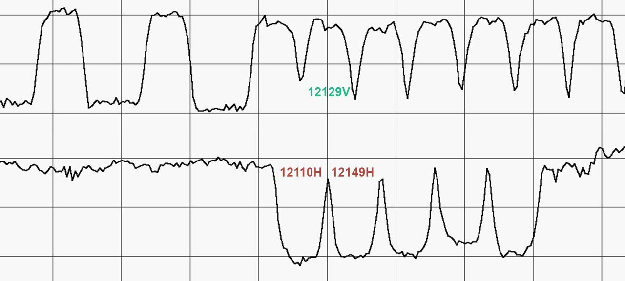

  21. Nog even een weergave van het spectrum, waarbij ik de beide polariteiten heb gecombineerd. De horizontale ontvangst is gespiegeld weergegeven. Zoals je links kunt zien, wordt bij een correcte skew instelling de invloed van de verticale transponders op de horizontale antenne geëlimineerd en vice versa. Nadat je de juiste hoek hebt ingesteld kun je nog fine tunen op maximale kwaliteit in de signaal zoeker van je ontvanger. De antennes in de LNB kunnen nl een afwijking hebben t.o.v. de behuizing.
  22. Da's mooi, want dan blijft er nog maar één oorzaak over. Maar om dat op te lossen moet je toch echt het dak op. De skew van je LNB voor A2 staat niet goed! Die transponder waar je nu naar kijkt wordt vergezeld door 2 transponders van de Europa beam. die zijn veel sterker maar zitten op de andere polariteit. Om de invloed van die nabijgelegen horizontale transponders te elimineren moet je de skew bijstellen. Omdat je de BBC zenders wel kunt ontvangen staat de schotel qua azimuth en elevation wel goed afgesteld, maar die hebben geen last van nabuur transponders. Ik geef nu het stokje over aan @Sprietje die kan haarfijn uitrekenen hoe je de skew moet afstellen, die is nl afhankelijk van je locatie.
