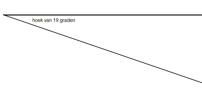

Ik hoop dat je de originele enkele lnb-houder nog hebt. Je zult de schotel dan weinig bij hoeven te stellen. Dit geldt zowel voor de elevatie als de azimut. De Astra 19,2 is in Spanje behoorlijk sterk en je hebt een grote schotel dus maakt het niet veel uit welke Inverto-lnb je neemt. De skew van de lnb moet 19 graden rechtsom gedraaid staan als je er achter tegen aan kijkt zoals Dispointer aan geeft. Neem in ieder geval een busje kruipolie mee. Het beste is om de bouten en moeren een dag van te voren in te spuiten.
