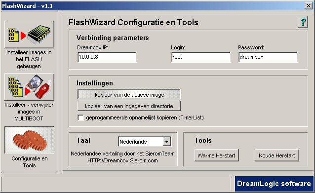

Tonskidutch Geplaatst: 30 april 2004 Geplaatst: 30 april 2004 mart64, natuurlijk staat dat in flashwizard (configuration /tools) all, heb gisteren de hele riedel nog eens gedaan.. tweede keer ging der inderdaad het een en ander fout. maar na herhaald proberen lukte het wel weer. inmiddels getest en werkend op multiboot USB basis 1.074 origineel OKEE dreamflash 1.3b OKEE images sf_img_v32_0904.img OKEE hydra7000_sateez_1904.img OKEE 107.4_rd_v20040416.0706.img OKEE 9447_Neutrino.DREAM.FIX2.img (geen werkende diseqc gevonden) deze laatste wil dus niet emu_rel107_4_040307.img HANGT maar dat schreef men elders ook dat die image alleen voor je flash geschikt is. cheers Fat Freddy's Drop Bohannon
Mart64 Geplaatst: 30 april 2004 Geplaatst: 30 april 2004 Nou, hang mij maar op aan een oranje ballonnetje want ik vind die optie nergens... Staat die optie er misschien alleen onder bepaalde omstandigheden ofzo? In de bijlage een screencapture van waar het zou moeten staan volgens mij (en volgens de helpfile) maar waar ik het niet zie.... Ligt dit aan mij? Het feit dat niemand je begrijpt betekent nog niet dat je een kunstenaar bent.
Tonskidutch Geplaatst: 30 april 2004 Geplaatst: 30 april 2004 MIDDENIN instellingen indien je op het ander tabblad de button usb hebt gedrukt, en het flashwizard programma heeft de stick gescanned / alsmede / een dreamflash installatie gevonden dan is daar de herstellen of engels, reload settings... het ligt er wel aan hoe je begint. eerst een image dumpen.. (ik deed de 1.073 heden) dan instellen op de receiver (tcp/ip) daarna zenden met dreamedit 1.75 je voorkeurs settingen, lekker makkelijk dan de usb stick formateren en mounten met utilities daarna de dreamflash 1.3b erop en herstarten na herstart de administration dreamflash kiezen voor usb de basisimage mooi lopende krijgen zonder een of andere emu is belangrijk (emu's doe je in de usb-images) nu begint pas het leuke werk want nu is alles klaar om meerdere images op usb stick te dumpen... en daarbij kun je meteen de settings uit het originele image nemen of naderhand met reload setting zoals bij instellingen te vinden is. zie plaatje bijlage cheers Fat Freddy's Drop Bohannon
Mart64 Geplaatst: 30 april 2004 Geplaatst: 30 april 2004 Tonski, bedankt voor de uitleg <img src="/ubbthreads/images/graemlins/xyxthumbs.gif" alt="" /> Het blijkt te zitten in 'kopieren van de actieve image' of 'van harddisk'. Bij de laatste krijg ik inderdaad de button 'instellingen nu versturen'. Helaas werkt het niet goed (bij mij) om van de actieve image de instellingen te laten kopieren dus laat ik het nu ook van harddisk uitlezen. Nogmaals dank (voor het geduld ook, haha) Mart Het feit dat niemand je begrijpt betekent nog niet dat je een kunstenaar bent.
