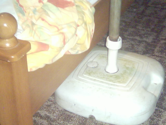

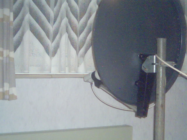

Gast Geplaatst: 3 oktober 2004 Geplaatst: 3 oktober 2004 Hallo, Had hier nog een 60 cm schoteltje liggen, dus ik dacht bij me zelf laat mij het ook maar eens proberen. Toevallig hebben wij hier een slaapkamer op het zuiden, dus het schoteltje voor het raam op de astra 1 uitgericht. (ZIE BIJLAGE) Het eindje buis met schotel in een parasol voetsteun geplaatst(zie bijlage) En ik moet zeggen dat ik zeer tevreden over de signaal sterkte was. <img src="/ubbthreads/images/graemlins/smile.gif" alt="" /> Zelfs met gordijn ervoor Ook hotbird wou wel redelijk Dus ik vind het wel een goed alternatief, als het echt niet anders kan buiten. mvrgr Satrunner <img src="/ubbthreads/images/graemlins/cool.gif" alt="" /> ------------------------ Humax 5400 emu 2.0.1(josje)draaibaar matrixreloaded(1.071) Tita en canaldigitaal kaart Skystar 2 pc kaart
Gast Geplaatst: 3 oktober 2004 Geplaatst: 3 oktober 2004 parasol voetsteun (zie bijlage) mvrgr Satrunner <img src="/ubbthreads/images/graemlins/cool.gif" alt="" /> ------------------ Humax 5400 emu 2.0.1(josje)draaibaar matrixreloaded(1.071) Tita en canaldigitaal kaart Skystar 2 pc kaart
Gast Geplaatst: 3 oktober 2004 Geplaatst: 3 oktober 2004 Ik heb het eerder ook zo gedaan. Het werkt goed en geen last van de wind. groetjes decodertje
