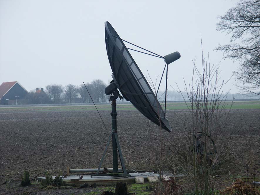

Gast Geplaatst: 7 november 2004 Geplaatst: 7 november 2004 mijn schotel met boompjes in het westen die uiteraard in de weg staan krijn

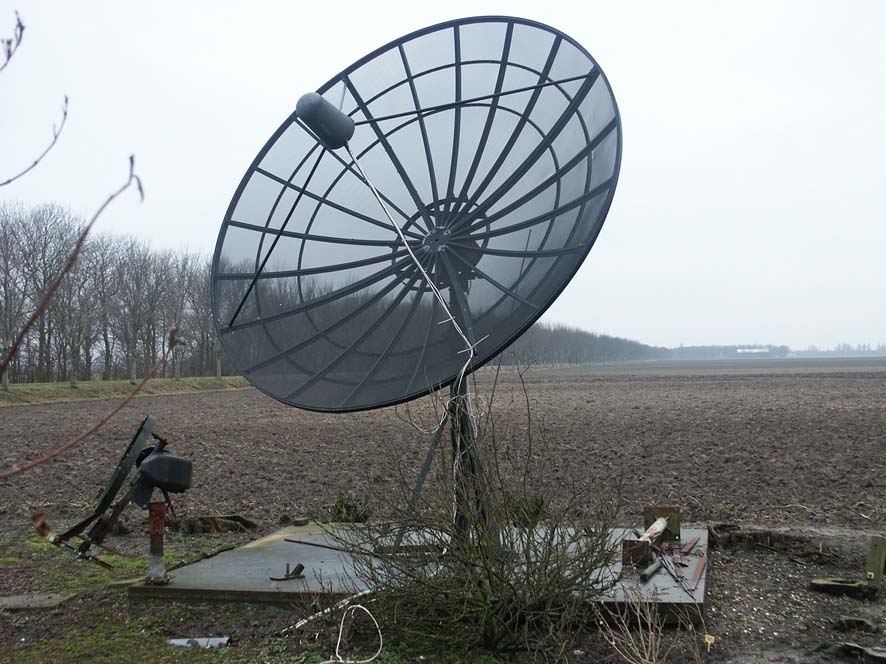

Gast Geplaatst: 7 november 2004 Geplaatst: 7 november 2004 nog een nu bomen in het oosten . rond laatste boom 75 east schotel met corotor en c en ku lnb. net als op foto cookiemonster krijn
Satlook Geplaatst: 7 november 2004 Geplaatst: 7 november 2004 Kijk ! Dat is het echte werk kryn! Toch Jammer dat ik in de nieuwbouw woon. ik denk dat de buren hem toch een beetje te groot vinden <img src="/ubbthreads/images/graemlins/grin.gif" alt="" /> DM8000 HD - Newnigma VU+ duo - PLI Triple dragon - PICmod cronbear1 image Echostar 7000 viaccess Gregorian 120 & 90 cm Visiosat bisat
