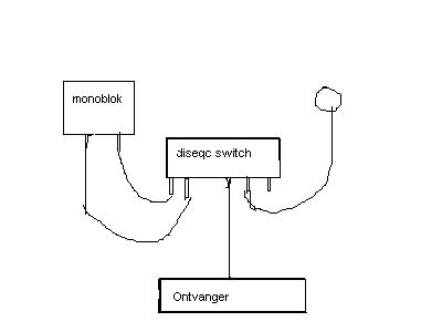

Gast Geplaatst: 21 november 2004 Geplaatst: 21 november 2004 Inmiddels werkt eea naar behoren. Ik heb met mijn beperkte kennis van ms paint eea in bijvoegd plaatje gevisualiseerd. Wat ik nu wil proberen is dat verhaal met die splitter uit te voeren. Ik zou graag willen dat twee ontvangers aangesloten kunnen worden. Hoe kan ik dat bewerkstelligen en waar moet ik de splitter plaatsen? Vroeger kon ik twee ontvangers op het monoblok aansluiten die beide Astra en Hotbird kregen. Nu heb ik beide uitgangen gebruikt voor de aansluiting op de diseqc 4/1 switch. Kan ik met succes een splitter tussen de uitgaande kabel van de switch naar de ontvanger plaatsen. Ik heb een splitter van Zehnder waar ik weinig van weet. Er staat op BM167-00. Verder een vakje met G685 en 537W. Bij de twee uitgangen staat 4 dB. Ik heb de splitter "zonder voorbehandeling" tussen het monoblok en de diseqc switch geplaatst. Dat betekende dat ik de Hotbird kwijt was. Ik had dat anders moeten doen. De splitter op het monoblok en dan hadden beide kabels naar de diseqc switch op de splitter gemoeten. Op de vrijkomende uitgang op het monoblok kan ik dan een tweede ontvanger aansluiten. Verder kom ik net tot de conclusie dat de splitter niet open te schroeven is. Wat kan ik het beste doen om op een andere ontvanger in huis zoveel mogelijk satellieten te kunnen bekijken? En hoe voorkom ik dat een ontvanger kapot gaat indien de beide ontvangers met een verschillend voltage werken? Groeten, Borry.
guykers Geplaatst: 21 november 2004 Geplaatst: 21 november 2004 Uit dit bericht en dat van uit het humax forum, begrijp ik dat je een monoblok met 2 uitgangen hebt. (twin monoblok) probeer eens disecq 2maal zenden op 1 kabel dus van je monoblok maar 1 kabel naar de disecq. blijft de andere kabel over voor een andere reciever. per reciever heb je nl een uitgang van een lnb nodig. [color:"red"] bewerking daar borry een humax heeft en daar ook met dit probleem aan het stoeien is, ga ik verder antwoorden in het humax forum. hier [/color] nobody is perfect, I ain't nobody feedback doet wonderen vu solo2, Vu duo 4K SE, vu uno 4k, ultimo voor hobby

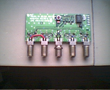

trust Geplaatst: 21 november 2004 Geplaatst: 21 november 2004 Borry ik zie dat je door een Humax specialist verder geholpen word . Mocht het softwarematig niet lukken , dan kun je e.v. nog proberen in de 4/1 switch poort 1 en 2 door te verbinden en één uitgang van het twin-monoblock aan poort 1 of 2 van de 4/1 switch . Jouw Maximum switch ziet er bijna hetzelfde uit als de Emitor . Het verschil tussen theorie en praktijk is mijn uitdaging . Octagon SF8008 4K Edision Primo IP S2 Dr.HD F16 1.8 m ChannelMaster Offset in tuin 53º E - 45º W Jaeger SMR 1224 Usals met 5 Lnb wisselaar 2x Ka - Ku - C band Lin / Circ 1.2 m Echostar Offset aan schuur 53º E 34.5 W Twoteck Twinrotor met 3 Lnb wisselaar Ku - Ku low - Ka
Gast Geplaatst: 21 november 2004 Geplaatst: 21 november 2004 Wederom bedankt Trust. Weer een mogelijkheid erbij. Heb jij misschien een idee of het mogelijk is na de uitgaande poort van de switch nog een splitter te plaatsen waardoor twee ontvangers alle satellieten kunnen ontvangen? Zowel de oplossing van Guykers als die van jouw betekenen dat de Sirius niet te ontvangen is voor de andere ontvanger. Is niet het grootste bezwaar, maar als het mogelijk is dan heeft dat laatste mijn voorkeur. Groeten, Borry.
bromtol Geplaatst: 21 november 2004 Geplaatst: 21 november 2004 @ trust, gaat dat echt? ik heb een monoblock op astra 19 en hotbird 13. kan ik ongestraft uitgang 1 en 2 op jouw manier doorverbinden en dan op uitgang drie een lnb voor astra 28 zetten? en dan instellen A/A, A/B en B/A voor respectievelijk uitgang 1, 2 en 3? bromtol mij zie je hier niet meer posten, hoewel ik me soms erg in moet houden.
