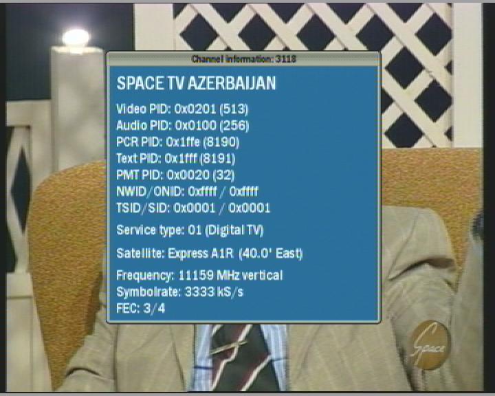

Satlook Geplaatst: 27 februari 2005 Geplaatst: 27 februari 2005 Hier in zuid holland ontvang ik Space met een 1.20 deltastar gregorian invacom lnb 0,3 signaal sterkte 60% kwaliteit 40% DM8000 HD - Newnigma VU+ duo - PLI Triple dragon - PICmod cronbear1 image Echostar 7000 viaccess Gregorian 120 & 90 cm Visiosat bisat
