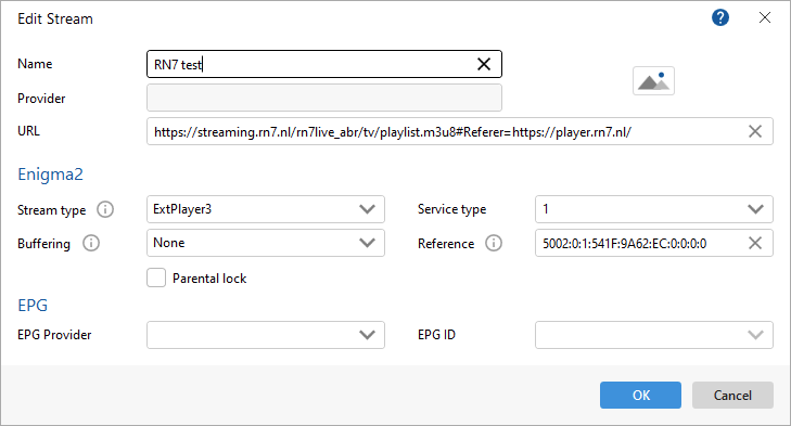

Ik sta ervan te kijken dat het hier ook aan de praat heb gekregen, want heb al jarenlang niet meer updates of plugins geinstalleerd op m'n oude e2 box met openatv. Moest alleen serviceapp installeren (te vinden onder systemplugins), en in de settingseditor (E-channelizer) Stream type ExtPlayer3 selecteren.
De website gebruikt een iets andere URL (dtv-10 i.p.v. dtv-02), werkt deze wel? https://ms7.mx-cd.net/dtv-10/107-475823/RTV_Dordrecht.smil/playlist.m3u8
