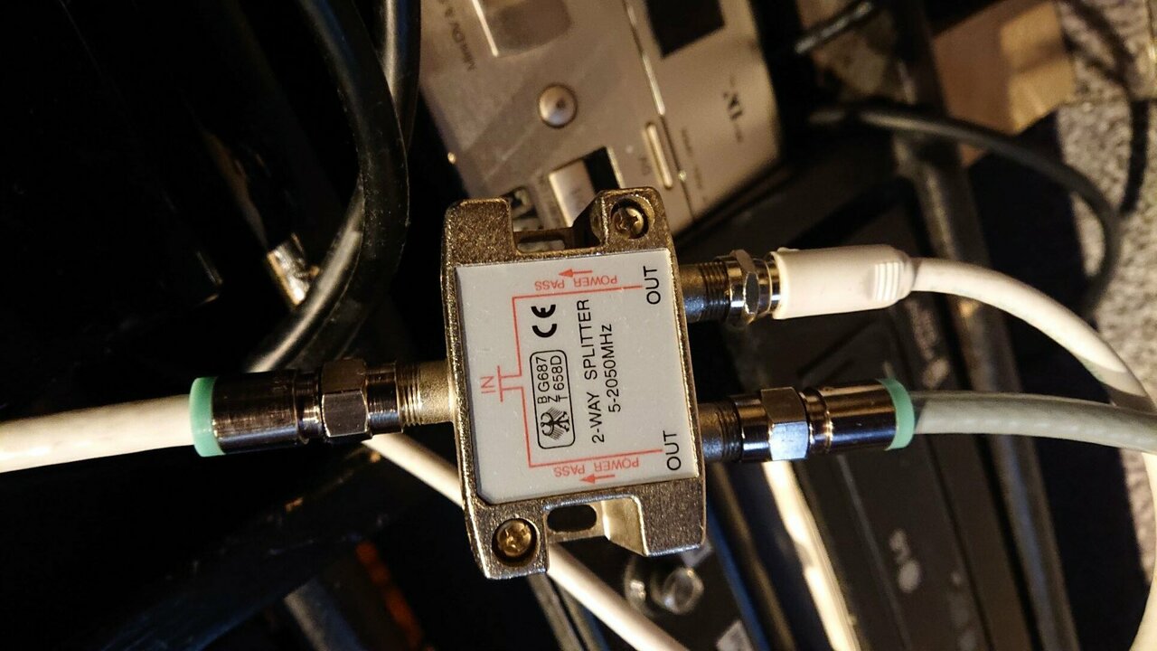

cellie Geplaatst: 8 april 2005 Auteur Geplaatst: 8 april 2005 Dus ik zou een power passive to 1 port moeten hebben? Lijkt erop dat er alleen stroom vanaf de diseqc naar de ontvanger kan zo... [color:"blue"] Description: This 2GHz 90dB 2-way Satellite-splitter-power passive to one port has 1 input and 2 output for easy connection especially for coaxial cables. 40-2050MHz 75Ohm High frequency F Splitter. 90dB min RFI shielding - Epoxy-sealed back-cover. High performance printed-board circuitry. Anti-corrosion chromate zinc-alloy die-cast housing. 1/2 in. precision machined F-connector threads. Mounting tabs with screws-cast-in gound block. Power passive to one or all ports. Specifications: Power-passive to one port Insertion loss 3.4-5.5dB max. Port-port isolation 11-15dB min. Input return loss 12-15dB min. [/color] Volgens mij snappen de mensen die hier reageren precies wat ik bedoel, kan er niemand mij een linkje sturen van een splitter die doet wat ik wil. (Desnoods via PM) -edit typo's edit- Assumption is the mother of all fuckups
Albert_H Geplaatst: 8 april 2005 Geplaatst: 8 april 2005 Bigfoot, een hoge spanning op de LNB kan niet optreden. De spanning wordt nooit hoger dan de hoogste van de beide ontvangers. In de praktijk zal de spanning 0,7 volt lager liggen dan de spanning die de ontvanger uitgeeft omdat er in de splitter een diode in de beide verbindingen naar de LNB opgenomen is. Voor de LNB kan er geen probleem ontstaan, het enige probleem dat kan ontstaan is de terugkoppeling van de spanning van de ene ontvanger naar de andere. Als de ene ontvanger 19V uitgeeft om de LNB op horizontale polarisatie te schakelen en de andere geeft 13V uit omdat die op een verticaal gepolariseerde transponder afgestemd is kan er, b.v. als je zo'n coax T stukje gebruikt, 19V op de ontvanger komen te staan die 13V uitgeeft. Maar ook dit zal bij 99 % van de ontvangers geen probleem zijn omdat de regelaar die die 13 of 19V moet leveren daartegen beveiligd is. Een goed splitter echter zal altijd de voedingspanningen van beide ontvangers ontkoppelen zodat er geen terugkoppeling zal plaats vinden. Wel zou, als beide ontvangers dezelfde spanning uitgeven de LNB en eventueel een DiSEqC motor meer stroom kunnen krijgen als beide ontvangers aanstaan. Maar, de stroom wordt nooit groter dan het aangesloten apparaat vraagt, dus dat kan geen problemen opleveren. Albert_H. Nextwave Plus 2500SUC met Canaal Digitaal kaart en penta 1.09, PCTVsat, Skystar 2, Skystar 1 CI, Technotrend V 1.3, DEC3000, 80cm schotel met twin LNB draaibaar op een SM3D12.
Albert_H Geplaatst: 8 april 2005 Geplaatst: 8 april 2005 Trust, die specificatie heeft mij ook verbaast, maar ik denk toch dat hij inhoud dat de splitter de power via beide poorten passief doorgeeft. Ik heb wel splitters gebruikt met twee, drie of vier poorten waarbij er maar één, twee of allemaal een power through functie hadden, maar voor dit frequentie bereik heb ik ze nog niet zonder power through gezien. Gezien te foto's die Cellie erbij gezet heeft trek ik mijn voorgaande conclusie in. Omdat op de tweede foto op het type plaatje explisiet de power pass verbinding aangegeven is ziet het er naar uit dat de eerste geen power pass verbinding heeft. Cellie je zou een splitter moeten hebben met een power pass in beide verbindingen. Dan kun je vanuit beide ontvangers de LNB van stroom voorzien. Albert_H. Nextwave Plus 2500SUC met Canaal Digitaal kaart en penta 1.09, PCTVsat, Skystar 2, Skystar 1 CI, Technotrend V 1.3, DEC3000, 80cm schotel met twin LNB draaibaar op een SM3D12.
trust Geplaatst: 8 april 2005 Geplaatst: 8 april 2005 Citaat: Dus ik zou een power passive to 1 port moeten hebben? Hiermee voorkom je het probleem dat e.v. de 18 V van de ene receiver aan de 13 V van de andere word gekoppeld . Wel is het zo dat bij deze splitter de receiver die op de Power pass trough aansluiting zit , altijd aan moet staan om op de andere ontvangst te hebben .(en uiteraard op de juiste pol./band) Het verschil tussen theorie en praktijk is mijn uitdaging . Octagon SF8008 4K Edision Primo IP S2 Dr.HD F16 1.8 m ChannelMaster Offset in tuin 53º E - 45º W Jaeger SMR 1224 Usals met 5 Lnb wisselaar 2x Ka - Ku - C band Lin / Circ 1.2 m Echostar Offset aan schuur 53º E 34.5 W Twoteck Twinrotor met 3 Lnb wisselaar Ku - Ku low - Ka
cellie Geplaatst: 8 april 2005 Auteur Geplaatst: 8 april 2005 Dus als ik er voor zorg dat er maar 1 tuner tegelijk aanstaat is het geen probleem om de 1ste splitter te gebruiken? En anders de 2e splitter gebruiken? Maar dan wel altijd de tuner die op de pass through staat aan laten staan? Check. Uhm lees nu net je edit van post#852437 en nu moet ik weer ff zoeken naar een andere splitter. Assumption is the mother of all fuckups
