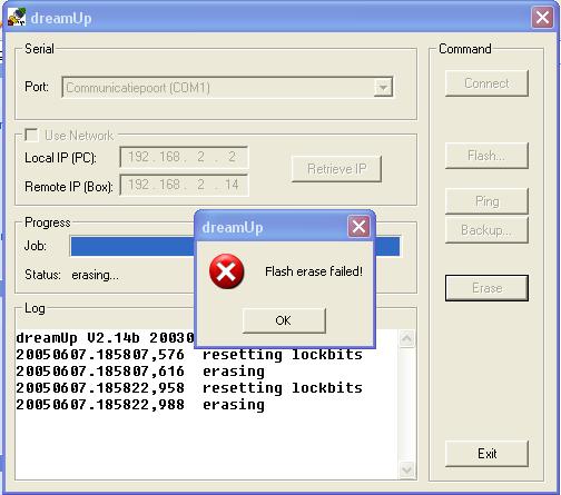

johnhothost Geplaatst: 7 juni 2005 Geplaatst: 7 juni 2005 Na mijn dreambox de 109 rel erin te hebben gezet,werkte alles nog prima. Maar nadat ik de box had uitgezet,bleef hij in dream multimedia staan. Ik dacht geen punt,flash hem opnieuw,dat wil wel maar dan zegt ie in zijn dreamup dat ie gaat erasen vanuit de memory,en dan krijg ik de volgende foutmelding. 0:21:39 Boxtype: DM 7000 0:21:51 Ping result: OK, box is alive and speaking to us 0:21:56 erasing complete flash (without bmon stage of course)... 0:22:34 OK, flash erased 0:22:38 Ping result: OK, box is alive and speaking to us 0:23:37 Uploading file to box... 0:23:57 calculating CRC32 on STB... 0:23:58 erasing flash... 0:24:35 box is flashing from its memory... 0:24:43 ERROR, flash-copy failed (RC=1179680), box will be unusable now!! en wat ik ook probeer,het wil niet lukken,blijft dezelfde melding geven. Wie o wie weet raad? mvg john

johnhothost Geplaatst: 7 juni 2005 Auteur Geplaatst: 7 juni 2005 Alles geprobeerd,nu dus alleen met nulmodem kabel,maar erasen ho maar. zijn er nog meer truks??? zie foto

Triax-88 Geplaatst: 7 juni 2005 Geplaatst: 7 juni 2005 Citaat: Alles geprobeerd,nu dus alleen met nulmodem kabel,maar erasen ho maar. zijn er nog meer truks??? zie foto Dit lijkt me een hardwarematig probleem, haal de box eens een paar uur van de stroom en probeer het dan nog eens. Denk erom, eerst dreamup opstarten en dan pas de dreambox. Receivers: VU+ DUO HD (1.5TB hdd & OpenPLi), Dreambox 7000-S Schotel: Triax 110 4 LNB + draaibaar Full HD: Samsung 63" 3D plasma / Mitsubishi HC3800 DLP Harmony 555
johnhothost Geplaatst: 8 juni 2005 Auteur Geplaatst: 8 juni 2005 Citaat: probeer eens de erase image erin te zetten. Dus niet via de erase knop erasen maar de blanco image erin flashen. Ook dat geprobeerd,aan het eind,weer rood kruis.
johnhothost Geplaatst: 8 juni 2005 Auteur Geplaatst: 8 juni 2005 Citaat: Citaat: Alles geprobeerd,nu dus alleen met nulmodem kabel,maar erasen ho maar. zijn er nog meer truks??? zie foto Dit lijkt me een hardwarematig probleem, haal de box eens een paar uur van de stroom en probeer het dan nog eens. Denk erom, eerst dreamup opstarten en dan pas de dreambox. Heeft al 12 uur van het lichtnet afgesloten,maar probleem blijft. Ik weet niets meer te verzinnen.
