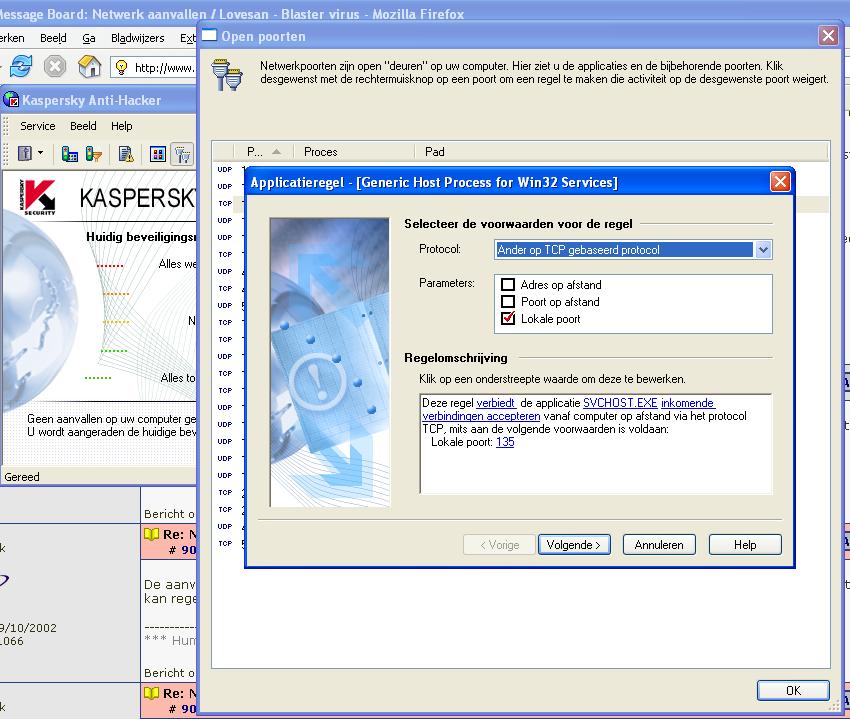

Gast Geplaatst: 24 juni 2005 Geplaatst: 24 juni 2005 dit is wat kaspersky zegt bij mij. dus poort 135 wordt bewaakt.... volgens mij
Newbie Geplaatst: 24 juni 2005 Auteur Geplaatst: 24 juni 2005 Ik heb volgens mij een andere versie, ik heb de meest recente versie van anti virus personal, die opties zoals jij die toont ben ik niet tegengekomen, ik weet dat deze ook netwerk aanvallen blokkeert. *** Humax 5400Z Loader H2.08 TOH 3.4_HoT EMU 10.0 Triax 110 STAB 120HH ***
Gast Geplaatst: 24 juni 2005 Geplaatst: 24 juni 2005 poorten moet je met een firewall aanpakken, dit is dus kaspersky anti-hacker
Newbie Geplaatst: 24 juni 2005 Auteur Geplaatst: 24 juni 2005 Ok ik heb deze anti hacker gedownload zal het vandaag eens uitproberen en evt een licentie zien te krijgen. Is deze Kaspersky Anti Hacker qua beveilging vergelijkbaar met zone-alarm of beter? Ik ben erg tevreden over de antivirus, die blokkeert ook anti-virus aanvallen zoals die van de blaster. En hij vindt virussen die volgens de meest recente versies van McAffee en Norton veilig waren. *** Humax 5400Z Loader H2.08 TOH 3.4_HoT EMU 10.0 Triax 110 STAB 120HH ***
