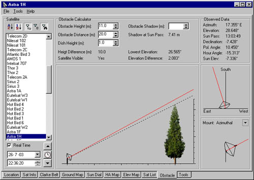

TCDD Geplaatst: 26 juli 2003 Auteur Geplaatst: 26 juli 2003 Ik heb weer wat verbeteringen aangebracht in GorbTrack, een programma wat de posities van satellieten berekent via een algoritme wat ook door Norad en NASA wordt gebruikt. Meer informatie in het begin van deze thread. Daar momenteel wel erg veel mensen ruzie lijken te hebben met bomen heb ik GorbTrack voorzien van een 'obstakelcalculator', je kunt nu de minimale elevatie berekenen uitgaande van afstand en hoogte. Ook kun je de hoogte van een object berekenen aan de hand van de lengte van de schaduw. Elevatiedriehoeken kunnen worden uitgeprint en geplakt op karton om visueel te kontroleren of er obstructies zijn. De elektronische Gerdy <img src="/ubbthreads/images/graemlins/grin.gif" alt="" /> <img src="/ubbthreads/images/graemlins/grin.gif" alt="" />. Het programma kan nu de sterren weergeven in de Clarke Belt. Momenteel zijn er nog weinig sterren en veel daglicht naar in de herfst en winter kan dit zijn nut bewijzen. De gegevens voor een modified polar mount worden nu berekend: - Polar Axis Correction geeft aan hoeveel graden de rotor 'naar voren' en de schotel 'naar achteren' dienen te worden gekanteld om de kromme te optimaliseren voor de Clarke Belt. - Polar Axis geeft de gecorrigeerde hoek van de poolas; de hint bevat de gecorrigeerde lengtegraad. - Declination from Horizontal Plane geeft de hoek tussen schotel en horizon wanneer hij naar het zuiden gericht staat. De schotelelevatie voor een offset schotel wordt berekend, je kunt diverse antennetypen kiezen uit het dropdownmenu naast de waarde. Offsethoeken die niet in de tabel staan zijn uiteraard welkom. Ik heb ook een poging ondernomen de schotel grafisch weer te geven, kijk onder het Dish tabje in Satinfo. Polar wijkt nog iets af en Simplified Polar werkt alleen op het zuiden maar het geeft toch een goede indicatie van de stand van de schotel. Door met de muis over de waarden in Dynamic Data te bewegen worden de hoeken zichtbaar gemaakt in de tekening. Om te kontroleren wanneer de LNB gefrituurd wordt zijn de waarden Sun Pass time en Sun Blockout Period toegevoegd. Afijn, ga er maar eens mee spelen zou ik zeggen. Berry. GorbTrack 0.2 Ik ben niet zo gek mij voor normaal uit te geven.

TCDD Geplaatst: 30 september 2003 Auteur Geplaatst: 30 september 2003 Het heeft even geduurd maar GorbTrack is weer iets uitgebreid. De volgende zaken zijn aangepast: - Het programma rekent nu de in te stellen schotelelevatie uit voor motoren als de Stab HH100, Moteck SG2100 en Jaeger 99g. - Azimut kan nu in standaard 0-360 graden formaat worden weergegeven. - De zon en de maan worden (wat simplistisch) weergegeven in de Clarke Belt. - Voor de bezitters van een motorsturing met pulsteller zoals de vbox is er een puls teller calculator (te vinden onder het tabblad Rotor onder Sat Info). Door voor een aantal bekende satellieten de tellerstand in te vullen kunnen de tellerstanden voor de overige satellieten berekend worden. Zo kunnen nieuwe satellieten snel worden ingesteld. Met mijn vbox en H2H werkt dit uitstekend (corr. 0.99993), mogelijk is de relatie wat krommer bij een systeem met actuator. Als een en ander vragen oproept dan hoor ik het wel. Groetjes, Berry. GorbTrack.zip Versie 0.3 GorbTrack Home Ik ben niet zo gek mij voor normaal uit te geven.
