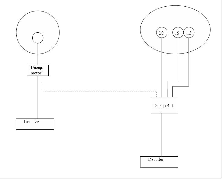

Hallo,
Ik heb momentteel twee decoders, een met een vaste opstelling (visiosat met drie koppen) en een met een draaibare opstelling. Is het mogenlijk om de draaibare opstelling ook aan de vaste te koppelen ?(zoals in bijlage met stippelijn aangegeven)
Bij voorbaat dank.

Dit hangt helemaal af van welke decoder en welke diseqc switch je gebruikt.
Het is helemaal niet zo dat t lukt met elke decoder

MMMM , akkoord <img src="/forums/images/graemlins/smile.gif" alt="" />
Daarom een twin lnb , makkelijk <img src="/forums/images/graemlins/smile.gif" alt="" />
Nadeel , je moet dan wel telkens de schotel draaien
via de ontvanger die aan de diseqcmotor is aangesloten !!

Ik heb net zo'n opstelling gemaakt. Tenminste. Ik heb een M-Vision FCIS7000 aangesloten op een Disceq Rotor. Vervolgens de rotor aan een Golden Interstar Twin LNB. Daarna heb ik aan de andere aansluiting een Dreambox DM500S aangesloten. Als ik nu de Dreambox aanzet heb ik maar 35% signaal. Terwijl je beneden prima Astra kan kijken bijvoorbeeld. Weet iemand waar dat aan kan liggen?
Ik heb overigens de twee aansluitingen omwissel dan werkt het ook niet.
