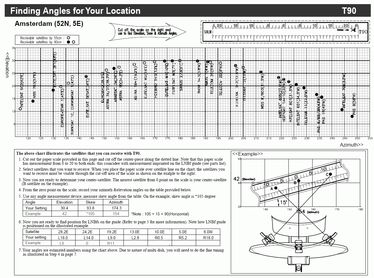

Gast Geplaatst: 13 september 2005 Geplaatst: 13 september 2005 Dat lukt wel met een 55cm Wavefrontier, als ik hun gebruiksaanwijzing mag geloven. (Ik heb geen Wavefrontier, maar heb een pagina uit de manual gedownload). Zie bijlage. Je moet die liniaal rechtsboven uitknippen, en het gat eruitknippen, om te kunnen bepalen of de satellieten in het bereik liggen. Dus als je niet wilt draaien, is een extra schotel of een dure Wavefrontier de oplossing.

Gast Geplaatst: 14 september 2005 Geplaatst: 14 september 2005 Ik heb mijn eigen bijlage (de wavefrontier-gebruiksaanwijzing) uitgeprint, en de 'liniaal' uitgeknipt. Dan blijkt dat het kiele-kiele is: van 28°Oost tot 8°W gaat wel, maar sommige satellieten zitten 'n stukje (één-vierde) buiten het gat in die liniaal. Of dat betekent dat je ze dan niet kunt ontvangen, weet ik niet.
