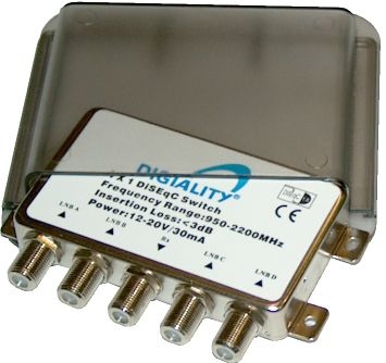

cookie monster Geplaatst: 30 oktober 2005 Geplaatst: 30 oktober 2005 http://www.sat4all.com/forums/showflat.p...rue#Post1007760 Met 1 verschil , jij hebt 3x een twin LNB nodig + 2x Diseqc 4 - 1 , http://www.sat4all.com/upload//1008522-Diseqc_1-4.jpg de 2de schotel kan je eventueel draaibaar maken met een 4de twin LNB <img src="/forums/images/graemlins/wink.gif" alt="" /> http://www.sat4all.com/upload//960631-DISEQC.JPG http://www.sat4all.com/upload//943173-Twin-lnb.jpg http://www.sat4all.com/upload//943156-astra--eurobird__astra__hotbird.jpg http://www.net-care.nl/schotel/spagettie2.jpg Wat dus niet kan: http://www.sat4all.com/forums/showflat.p...true#Post927442 C o o kie M o nster C U L'8'R WEIRDOGAToRS I was born once , as an invasion of the bodysnatchers , but the doctor did get a brain-attack !! my name: breedbandwurger 1967 casa CM: FTA DVB-S & FTA DVB-S2
