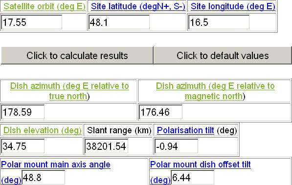

cookie monster Geplaatst: 4 november 2005 Geplaatst: 4 november 2005 Om uw 0-punt berekenen: http://www.satsig.net/ssazelm.htm <img src="/forums/images/graemlins/wink.gif" alt="" /> C o o kie M o nster C U L'8'R WEIRDOGAToRS I was born once , as an invasion of the bodysnatchers , but the doctor did get a brain-attack !! my name: breedbandwurger 1967 casa CM: FTA DVB-S & FTA DVB-S2
Gast Geplaatst: 4 november 2005 Geplaatst: 4 november 2005 kijk eens naar mijn programma dat heet hier satelie6. als bijlage hier en daar als je het echt niet kan vinden upload ik het wel weer. maar pas gedaan je ware zuiden is dus 16.5 oost , als ik je goed begrijp <img src="/forums/images/graemlins/confused.gif" alt="" /> voor welke sat is die elev. van de disk ?? dus als 16.5 oost jouw coordinaten zijn, is ware zuid eutelsat-w2 16 graden oost !! geen serius of de andere die je noemt <img src="/forums/images/graemlins/grin.gif" alt="" />
cookie monster Geplaatst: 4 november 2005 Geplaatst: 4 november 2005 Ik kom +/- 17.55°E uit met de opgegeven cijfers 48.1 & 16.5 <img src="/forums/images/graemlins/confused.gif" alt="" /> C o o kie M o nster C U L'8'R WEIRDOGAToRS I was born once , as an invasion of the bodysnatchers , but the doctor did get a brain-attack !! my name: breedbandwurger 1967 casa CM: FTA DVB-S & FTA DVB-S2
Gast Geplaatst: 4 november 2005 Geplaatst: 4 november 2005 17.55 E wat is dat nu voorgetal dan ?? je ware zuiden is een lijn loodrecht op de evenaar dus als je 16.5 graden woont, en ik neem aan oost , wat west is ergens in de oceaan ? dan is het ware zuiden 16.5 oost hoor . wat moet die 17.55 E eigenlijk voorstellen ??
cookie monster Geplaatst: 4 november 2005 Geplaatst: 4 november 2005 Ik nam die cijfers voor: Site latitude (deg N+ , S-) Site longitude (deg E) en bij Satellite orbit (deg E) , vulde ik bv 17°E in tot ik het hoogste punt vond !! <img src="/forums/images/graemlins/wink.gif" alt="" /> C o o kie M o nster C U L'8'R WEIRDOGAToRS I was born once , as an invasion of the bodysnatchers , but the doctor did get a brain-attack !! my name: breedbandwurger 1967 casa CM: FTA DVB-S & FTA DVB-S2
Gast Geplaatst: 5 november 2005 Geplaatst: 5 november 2005 was even bang dat mijn sat programma niet klopte maar ook al vul ik bij andere sites 48.1 nb 16.5 ol in ik krijg nooit als hoogste punt 17.em nog wat bij 16 oost sat krijg ik netjes 35 graden (34.76 maar dat is onzin). astra 19 oost ook 34.7 siruis 5 oost op 33.6 zijn hoogste punt ligt toch echt op 35 graden, dus is mij een raadsel hoe je aan die 17 en nog wat komt. maar goed we horen niets meer van onze weense vriend, misschien is nederlands wel te moeilijk. <img src="/forums/images/graemlins/grin.gif" alt="" />. zijn zo gewend dat ze duits horen <img src="/forums/images/graemlins/loldev.gif" alt="" /> <img src="/forums/images/graemlins/loldev.gif" alt="" /> <img src="/forums/images/graemlins/loldev.gif" alt="" />
cookie monster Geplaatst: 5 november 2005 Geplaatst: 5 november 2005 Die 17,55°E nam ik als satellietpunt , niet als elevatie <img src="/forums/images/graemlins/wink.gif" alt="" /> Ik vulde gewoon enkele getallen in , maar ik ben nooit goed geweest in wiskunde <img src="/forums/images/graemlins/frown.gif" alt="" /> <img src="/forums/images/graemlins/frown.gif" alt="" /> Ach , maakt ni'uit da'k fout zit , ik probeer gewoon te helpen <img src="/forums/images/graemlins/wink.gif" alt="" /> C o o kie M o nster C U L'8'R WEIRDOGAToRS I was born once , as an invasion of the bodysnatchers , but the doctor did get a brain-attack !! my name: breedbandwurger 1967 casa CM: FTA DVB-S & FTA DVB-S2
Gast Geplaatst: 5 november 2005 Geplaatst: 5 november 2005 maakt ook niet uit dat je fout zit, van elke fout leert men was alleen dat ik het niet snapte hoe je aan die 17.55 kwam maar een sat op positie 17.55 heeft dus een elev, van 34.75 graden <img src="/forums/images/graemlins/wink.gif" alt="" />))) trouwens ik heb makkelijker sites gezien hoor, ik denk dat de meeste niet eens weten wat al die cijfers goed voor zijn . vooral onderaan. , gelukkig kloppen ze wel <img src="/forums/images/graemlins/wink.gif" alt="" />)))) maar je moet wel weten wat je wilt weten zeg bij deze site, moeilijk van opzet wil niet opscheppen hoor maar progje satelie6 van mij stuk duidelijker, maar ja dat zegt een progameur altijd van zijn programma <img src="/forums/images/graemlins/wink.gif" alt="" />))))))
