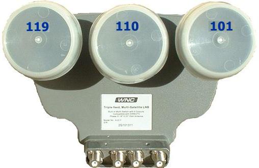

cookie monster Geplaatst: 18 november 2005 Geplaatst: 18 november 2005 Citaat: Er bestaan toch ook wel monoblocks voor A1 en A2 neem ik aan ? Nee !! Wat er wel bestaat , maar dat is een monoblock voor C-band , wordt in Azië gebruikt bij 100°E & 105,5°E !! Wel zou kunnen , zoiets als een DirecTV LNB: Met een 80cm & mits 3 satellieten 9° van mekaar liggen , de beam moet ook gunstig liggen in dat geval !! PS: Het moeten ALLE 3 universele LNB's zijn !! C o o kie M o nster C U L'8'R WEIRDOGAToRS I was born once , as an invasion of the bodysnatchers , but the doctor did get a brain-attack !! my name: breedbandwurger 1967 casa CM: FTA DVB-S & FTA DVB-S2
