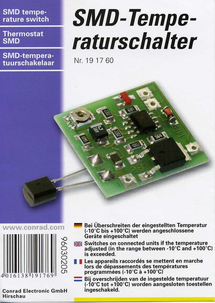

PosiXX Geplaatst: 24 november 2005 Geplaatst: 24 november 2005 Hallo, Ik heb een temperatuurschakeling gekocht (zie bijlage). Alleen dient deze schakeling in elkaar gesoldeerd te worden. Er zitten een hoop SMD componentjes bij enzo, daar heb ik geen kaas van gegeten. Is er iemand in de buurt van Budel (bij eindhoven) die dit voor me in elkaar zou kunnen solderen? Goed voor een kratje bier of flesje wijn:-)
Moderator Matchless Geplaatst: 24 november 2005 Moderator Geplaatst: 24 november 2005 Als Heerlen niet te ver is dan bak ik die wel even voor je..opsturen kan ook. Een smartphone is een hulpmiddel, geen levensstijl Kijk rond IN de wereld in plaats van voorover gebogen NAAR de wereld.
