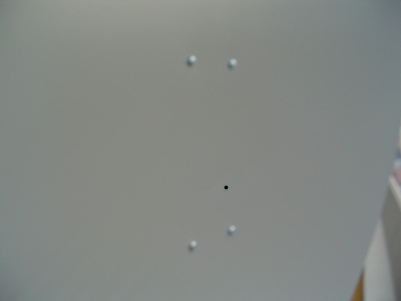

Gast Geplaatst: 8 december 2005 Geplaatst: 8 december 2005 dank voor response beam is wel europe http://www.kingofsat.net/en/sat-pas3r.php fotos zitten in de bijlage even ter verduidelijking,heb die voet dus expres scheefgezet om meer resultaat te krijgen. met mijn nokia krijg ik dus geluid maar geen beeld met een humax heb ik beeld en geluid,valt soms wel even een sec weg het beeld zoals je ziet een andere ontvanger kopen zal dus ook mijn probleem niet volledig oplossen. dus ik moet in feite zien om die schotel te kunnen laten kantelen is dit enkel maar mogelijk met een motor? hoop dat fotos duidelijk genoeg zijn groetjes 1035553-instalatie1.zip

kapoentje Geplaatst: 8 december 2005 Geplaatst: 8 december 2005 Ik denk dat je LNB te veel naar achteren zit.
Gast Geplaatst: 8 december 2005 Geplaatst: 8 december 2005 Citaat: Ik denk dat je LNB te veel naar achteren zit. hallo heb dit dus ondertussen al veranderd en mij dus gebaseerd op de originele steun en lnb ook eens aan de andere kant gezet en terug op de pas3r afgesteld,maar heb dus nog altijd geen winst een motor zou dus niet bestaan volgens de verkoper voor een 110 hij had mij ook gezegd van de steun van de lnb er uit te trekken en inschuiven dit heeft mij nog 4% winst opgeleverd maar is dus nog niet genoeg krijg dus gewoon die signaalsterkte niet omhoog,ik zou dus eerst dat moeten kunnen want de kwaliteit komt daarna (vanzelf) twijfel ook een beetje aan mijn coax of die wel goed is.RG6/U 75 oom groetjes

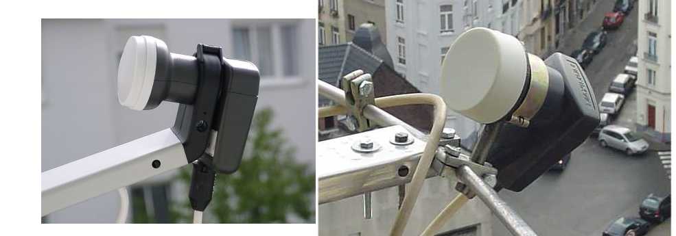

lock Geplaatst: 9 december 2005 Geplaatst: 9 december 2005 Citaat: Ik denk dat je LNB te veel naar achteren zit. En het valt me ook op dat hij precies verticaal staat, probeer hem eens wat te draaien, zoals bij de andere foto. "That's another fine mess you've got me into"
Gast Geplaatst: 9 december 2005 Geplaatst: 9 december 2005 blijkt dus toch zo simpel niet te zijn met dat stangsysteem als ik dus verkeerd aanzet met mijn lnb beinvloed dat mijn volledig resultaat had daar in begin dus ook te weinig aandacht aan besteed bij nieuwe foto heb ik dus afgemeten waar hij dus max signaal pakt waar ligt in feite het beste punt op een schotel? want als mijn punt niet juist ligt moet ik dus eerst mijn lnb op het correct punt uitrichten en dan beginnen te draaien om het signaal terug op te pikken groetjes
