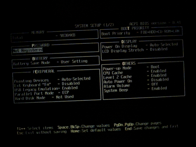

Gast Geplaatst: 26 januari 2006 Geplaatst: 26 januari 2006 ik heb hardschijf van het laptop in externe kastje via andere pc geformattered als FAT32 en ging alles goed en kan via dat kastje, dat via usb word verbonden met pc alles mee doen maar als ik hem in laptop terug zet dan system zeg dat geen vaste schijven aanwijzeg is en met floppy bootdisk van win 95,98,dos,,, kan ik niet via fdisk hardschijf berieken. laptop heeft externe floppydrive maar geen cd-rom drive en in bios zit ook alles goed. ik dacht als hardschijf kapot was had ik ook via andere pc en dat externe kast hem niet kunnen bereiken en bewerken of bestanden erop plaatsen of formatteren maar waarom lukt het in laptop niet ,als iemand wat weet hoor ik graag. gr ( IK HEB EEN FOTO VAN BIOS ALS BIJLAGE GEDAAN )

lite Geplaatst: 26 januari 2006 Geplaatst: 26 januari 2006 op je screenshot staat onder Peripheral -> Hard disk Mode -> Not Used dat gaat niet werken; als je in het bios niet de goede schijf instelt zal je hem ook niet kunnen fdisken. And now for something completely similar
Gast Geplaatst: 26 januari 2006 Geplaatst: 26 januari 2006 harddisk mode=not used ja,dat weet ik maar, daar kan ik niets in bios veranderen want als ik met pijl omhoog en laag gaat deze (hardisk mode=not used) slaat die over en ik kan niet in komen terwijl dat ik andere opties kan wel veranderen,zat ik ook te denken waarom niet in kan,toch raar!!!
lite Geplaatst: 26 januari 2006 Geplaatst: 26 januari 2006 Sjaak(k): als het bios de harddisk niet ziet zal hij uberhaupt niet kunnen fdisken, files kopieren etc. And now for something completely similar

Gast Geplaatst: 27 januari 2006 Geplaatst: 27 januari 2006 HDD werkt prima,ik heb vanmidag winxp pro er op gezet en aangesloten met mijn gewoon pc en werk ik gewoon met hem heledag door.maar probleem ligt aan bios of misschien waar HDD word aangesloten aan moederboard van laptop (kijk naar foto bijlage daar onder links staat,, hard disk mode - not use) dat wil zeggen dat HDD word niet herkend door bios ,toch of zie ik verkeerd,dus ik denk dat ligt aan bios of moederboard,misschien met flashing van bios probleem word opgelost als niet dan ligt aan moederboard . bios versie en HDD zijn eigen standaard van de laptop en er is niets aan veranderd .
