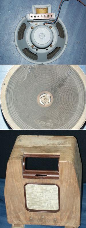

Ik heb enkele foto's gemaakt van de kast en speaker want daar kon ik het makkelijkste aankomen. de rest ligt in een doos op een plaats waar ik niet zo 1,2,3 aan kom maar dat doe ik komende week even.
Van johan catteau (belgische verzamelaar) ben ik iig al wijzer geworden van het fineer. volgens hem zou het notelaar zijn en dat spul zou ergens in arnhem te krijgen zijn.Als ik dat spul heb en de kast is opnieuw gefineerd en gelakt dan komt er uiteraard ook een foto.Mischien leuk voor jullie om de voortgang te zien.
En met een beetje geluk kan ik van veda al aan 1 vervanger komen <img src="/forums/images/graemlins/xyxthumbs.gif" alt="" /> . orgineel was mooier geweest maar ik zorg eerst maar eens dat dit beestje weer speelt. orginaliteit kan ik dan later doen.
Het doek van de speaker is wat beschadigd. Ik probeer dit te repareren door er een beetje lijm op de beschadigde rand te laten lopen. De rest is al ontroest en gespoten. De hele radio was in een staat zoals de schroeven op de speaker uitzien.

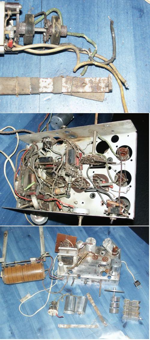

zo.. foto gemaakt van het chassis. Hij ligt behoorlijk uit elkaar omdat het chassis behoorlijk roestig was en zoals je ziet zijn ook de draden verweert.
Zou ik het chassis helemaal van electronica kunnen ontdoen om zo het chassis fatsoenlijk te schuren? Of krijg ik hem daarna niet meer aan de praat? Een uitdaging wordt het zowiezo :P

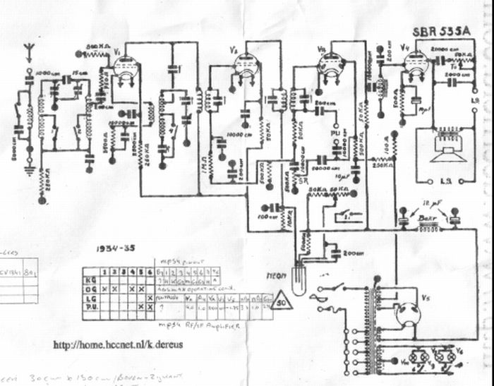

vandaag scan gemaakt van het schema
