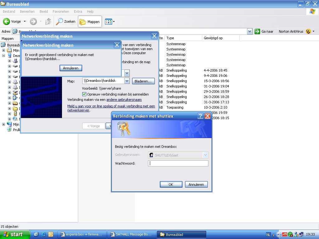

Gast Geplaatst: 10 april 2006 Geplaatst: 10 april 2006 Op het moment dat ik in windows XP prof SP2 een netwerkshare wil maken met mijn DM7020 Gemini 2.8 krijg ik geen verbinding omdat ik moet inloggen als Gast. (zie bijlage) Bij Gemini 2.7 lukte dat wel zonder problemen. Ook Samba is gestart op de dreambox. Ik maak zoals gewoonlijk verbinding op //dreambox/harddisk. Dit lukt dus niet
Tonskidutch Geplaatst: 10 april 2006 Geplaatst: 10 april 2006 Citaat: Op het moment dat ik in windows XP prof SP2 een netwerkshare wil maken met mijn DM7020 Gemini 2.8 krijg ik geen verbinding omdat ik moet inloggen als Gast. (zie bijlage) Bij Gemini 2.7 lukte dat wel zonder problemen. Ook Samba is gestart op de dreambox. Ik maak zoals gewoonlijk verbinding op //dreambox/harddisk. Dit lukt dus niet ik begrijp iets niet omdat het afbeeldinkie mij niks laat zien en "in windows XP prof SP2 een netwerkshare wil maken met mijn DM7020 Gemini 2.8" heb je http authentification uit staan in menu settings expert settings heb je file sharen echter wel aan staan in menu settings expert settings ik heb geen enkele samba voorziening extra aangeraakt / geinstalleerd of opgeroepen en kom zo op mijn dreambox zonder mooilijkheden... is wel de ipnummer van mijn PC als bekende ingevuld bij /var/etc/host cheers Fat Freddy's Drop Bohannon
Joecks Geplaatst: 10 april 2006 Geplaatst: 10 april 2006 Als ik me niet vergis moet je even op windows xp hetzelfde account (user/pass) aanmaken als je ook op je dreambox gebruikt, je zou dan geen gast login moeten krijgen..... Succes. Joecks VU+ duo + Triplesat + FamilieHD Image, telkens weer wat anders.. Momenteel : Blackhole + Tunisiasat addon 3.0 Skin : Army Gradient HD

Gast Geplaatst: 14 april 2006 Geplaatst: 14 april 2006 werkt al. Helemaal vergeten om de SMB file aan te passen. Had een nieuwe router met nieuwe IP plan. Dus dan moet je wel effe alles aanpassen. Bedankt voor de suggesties
marcel1970 Geplaatst: 15 april 2006 Geplaatst: 15 april 2006 waar zit dat smb file? ik krijg het nl nog niet voorelkaar "My next wife will be normal"
Gast Geplaatst: 15 april 2006 Geplaatst: 15 april 2006 In /etc de smb.conf aanpassen. denk eraan dat je dit doet met een unix editor zoals Ultra-edit

marcel1970 Geplaatst: 15 april 2006 Geplaatst: 15 april 2006 Hmm kunnen jullie mij misschien uitleggen wat ik daar moet aanpassen hier de file Code: # DIESES FILE NUR MIT LINUXKONFORMEN EDITOR BEARBEITEN![global]load printers = noguest account = rootlog file = /var/tmp/smb.loglog level = 3security = shareencrypt passwords = yesserver string = dm7020workgroup = WORKGROUP#Dieser namen erscheint in der Netzwerkumgebeung#er muss auch in die hosts eingetragen werdennetbios name = dreamboxos level = 0preferred master = nolocal master = nodomain master = no#Hier statt 192.168.1.3 die IP der BOX eingebeninterfaces = 127.0.0.1 192.168.1.3hosts deny = all#Hier statt 192.168.1 die ersten drei Stellen + Subnet eures Netzwerks eingebenhosts allow = 192.168.1. 255.255.255.0name resolve order = lmhosts host bcastclient code page=850character set=iso8859-1case sensitive=yespreserve case=yesshort preserve case=yes[Harddisk]comment = Harddiskpath = /hddread only = nopublic = noguest ok = yes[bilder]comment = Bilderpath = /hdd/pictureread only = nopublic = yesguest ok = yes[Filme]comment = Filmepath = /hdd/movieread only = nopublic = yesguest ok = yes[Musik]comment = Musikpath = /hdd/musicread only = nopublic = yesguest ok = yes ip db is statisch 192.168.1.51 ip pc is 192.168.1.10 (dhcp) alvast bedankt <img src="/forums/images/graemlins/wink.gif" alt="" /> "My next wife will be normal"

Gast Geplaatst: 15 april 2006 Geplaatst: 15 april 2006 Workgroup = naam van je netwerkomgeving zoals je 'm in de pc hebt staan. Dit is belangrijk voor P2P shares zodat je in het zelfde 'domein' zit. (rechtermuisknop op <deze computer> dan tabblad computernaam.) interfaces = 127.0.0.1 192.168.1.3 = hier vul je ipv 192.168.1.3 je IP adres van de dreambox in. Dus als voorbeeld 192.168.1.51 dan vul je dat daar in. Het loopback adres 127.0.0.1 blijft staan natuurlijk. hosts allow = 192.168.1. 255.255.255.0 = Hier weer het zelfde, alleen laat je hier het laatste octet weg. in jou geval als voorbeeld hierboven 192.168.1 255.255.255.0 laat je ook gewoon weer staan. Er vanuitgaande dat je samba gestart hebt op je dreambox en de hostname nog steeds dreambox heet kan je nu een netwerkshare maken. //dreambox/harddisk [enter] Ik weet niet wat jij voor een dreambox hebt maar hier nog wat info. Bij een 7020 start samba 2.0 bij de gemini 2.7 en 2.8 niet automatisch op, dit moet je doen via het telnetcommando /etc/init.d/samba start. (file sharing bij geavanceerde instellingen heb ik uiteraard aangevinkt) Maar na elke reboot stopt Samba weer. Dit is ook op te lossen door het volgende script. - "cd /etc/rc2.d" - "ln -s /etc/init.d/samba S999samba" Succes
