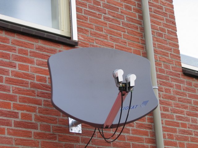

ErwinB Geplaatst: 28 april 2006 Geplaatst: 28 april 2006 Mag ik even mijn opstelling laten zien (moet nog wel even afgewerkt worden).......als beginneling ben ik er toch behoorlijk trots op dat het mij gelukt is om de Astra 1 en 2 te krijgen.... @buzzie Als het mijn lukt dat zal het jouw ook zeker lukken..... <img src="/forums/images/graemlins/xyxthumbs.gif" alt="" /> In bezit van een Dreambox 7025 Dreambox 800HD Dreambox 500HD Strong 6825 onze campingtuner :-)
trust Geplaatst: 28 april 2006 Geplaatst: 28 april 2006 Tja Buzzie , astra 1 19.2º / Hotbird 13º verschil 6.2º astra 1 19.2º / astra 2 28.5º verschil 9.3º . Jouw "monoblock" (je hebt dus geen dubbelle lnb ) is gemaakt voor ± 6º verschil. Dat is dus 3º meer en daarom niet mogelijk . Het verschil tussen theorie en praktijk is mijn uitdaging . Octagon SF8008 4K Edision Primo IP S2 Dr.HD F16 1.8 m ChannelMaster Offset in tuin 53º E - 45º W Jaeger SMR 1224 Usals met 5 Lnb wisselaar 2x Ka - Ku - C band Lin / Circ 1.2 m Echostar Offset aan schuur 53º E 34.5 W Twoteck Twinrotor met 3 Lnb wisselaar Ku - Ku low - Ka
