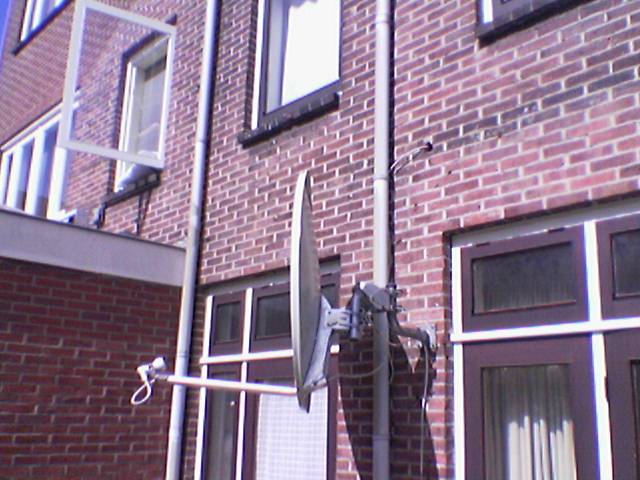

W3ird_N3rd Geplaatst: 30 april 2006 Geplaatst: 30 april 2006 Ik weet niet zeker in welk forum dit probleem het beste past, want het kan overal wel aan liggen.. Ik heb hier een schotel achter een raam staan. Even wat specs: Triax 64cm (geen logo op de schotel, op alle pics op internet stond dat er wel op, zal toch geen fake zijn? <img src="/forums/images/graemlins/tongue.gif" alt="" />) Smart Titanium 0,2dB LNB Paar meter kant-en-klaar coax incl. stekkers, en wat "quickstekkers" (die zijn handig!) Satconn €3,50 satfinder KNC1 TV-station DVB-S / GlobeTV software Ik heb de schotel zo goed en kwaad als het kon uitgericht. Ik heb ongeveer uitgericht op Astra 2, maar kan er best een stukje naastzitten, wie weet, maakt me ook niet zoveel uit nu. Komt nog inderdaad erg nauw. De satfinder sloeg steeds uit, dan draaide ik de knop een millimeter terug en ging weer beter richten, tot het optimaal was. De paal waar de schotel aanhangt staat (bijna) waterpas. Maar ik krijg geen enkel kanaal op beeld. GlobeTV geeft wel vaak een "reception" van 80% of meer (met mijn DVB-C kaart ook van KNC1 is dat altijd 100%). Maar ik weet niet zeker hoeveel dat wil zeggen. Nu zijn er denk ik 3 mogelijkheden: 1. Ik zoek naar frequenties op de verkeerde satelliet. Is er een "universele" frequentie waar altijd wel iets van TV op te zien valt om zoiets te testen, of een andere manier? 2. Het signaal is gewoon te zwak. Hoe kom ik daarachter? 3. Mijn software is brak, of er is iets vaags aan de hand. En een vraag die wel duidelijk in dit forum hoort, hoe nauw komt dat uitrichten nou werkelijk? Als je er, zeg, 2 centimeter (voor de grappenmakers, lokaal ja, niet hoever ik ernaast zit 40.000 kilometer verderop <img src="/forums/images/graemlins/tongue.gif" alt="" />) naast zou zitten in azimuth of elevatie, krijg je dan zelfs geen zenderlijst meer? Het raam openen heeft tot nu toe ook niet geholpen.. Uiteindelijk wil ik er toch het dak wel mee op (situatie die ik eerst in gedachten had bleek helemaal onmogelijk) omdat het nu erg onhandig staat, maar dat komt pas later, als daar de ruimte voor is daarboven. Voor nu zou het wel leuk zijn als ik dit werkende kon krijgen <img src="/forums/images/graemlins/smile.gif" alt="" />. Visiosat Bisat 19,2/23,5/28,2, Triax 54cm Hotbird, Spaun/Maximum/Axing/Satconn switches

W3ird_N3rd Geplaatst: 30 april 2006 Auteur Geplaatst: 30 april 2006 WTF, ik heb kanalen gevonden!! <img src="/forums/images/graemlins/laugh.gif" alt="" /> <img src="/forums/images/graemlins/laugh.gif" alt="" /> Heb nu al 352 TV kanalen FTA, 173 radio en 145 binaries <img src="/forums/images/graemlins/laugh.gif" alt="" /> (catch PayTV heb ik uitgezet, dat kan ik toch niet bekijken). Het is echt vreemd. Het zijn duidelijk Astra 1 kanalen, dus dat klopt. De schotel stond waterpas, maar pas nu ik hem een heel eind naar voren heb laten hellen heb ik signaal. Hij staat nu totaal niet meer waterpas, maar zo heb ik wel signaal! Ik snap er niets van, maar ben er blij mee. Het raam staat nu ook open, ik weet niet wat het zal doen als het dicht is, maar dit vind ik al heel wat \o/. Zou het kunnen dat er niets klopt van de elevatieschaal op mijn schotel? Hoe moet ik die dan instellen? [edit] Met het raam dicht kan ik naar een stotterende Espace Kiosque luisteren en staren naar een TV zenderlijst met 37 encrypted channels. Allemaal van CSAT. Zit wel een SCI FI channel tussen die ik zelfs op kingofsat nooit eerder heb gezien. Visiosat Bisat 19,2/23,5/28,2, Triax 54cm Hotbird, Spaun/Maximum/Axing/Satconn switches

Gast Geplaatst: 1 mei 2006 Geplaatst: 1 mei 2006 dat latje dat tussen die twee ramen zit kan goed een van de astra satelieten storen. mischien wil een dik boek onder de steun helpen. <img src="/forums/images/graemlins/xyxthumbs.gif" alt="" />
W3ird_N3rd Geplaatst: 1 mei 2006 Auteur Geplaatst: 1 mei 2006 gigantaandemuur: ik tel er wel 352 FTA (nu nog maar 351 trouwens, er is er eentje kwijt geraakt). Echter zitten daar ook veel "UNKNOWN" kanalen tussen, en sommige groepen hebben een hele rits kanalen met allemaal dezelfde naam (die het meestal niet doen, of alleen een logo laten zien, zoals Digital+). Als ik catch PayTV ook aanzet krijg ik wel veel meer kanalen ja (ergens in de 600 geloof ik), maar daar kan ik toch niet zoveel mee. En sommigen zitten er ook dubbel op lijkt het, zo zijn er drie SES ASTRA promokanalen die weinig lijken te verschillen (in de groep CANAL SATELLITE). juniorsat: zou goed kunnen, alleen haal ik de elevatie niet meer als ik de schotel hoger plaats, dan kijkt ie naar het plafond. Visiosat Bisat 19,2/23,5/28,2, Triax 54cm Hotbird, Spaun/Maximum/Axing/Satconn switches
