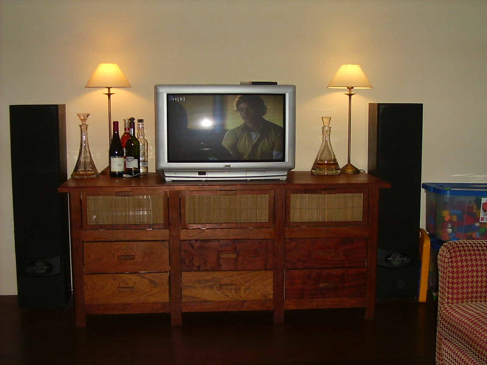

Cees-Jan Geplaatst: 30 mei 2006 Geplaatst: 30 mei 2006 Deze heb ik zelf gemaakt van Jatoba hardhout, in het midden de centerspeaker, links de versterker, rechts de sat ontvanger en dvd. linker en rechterlades met ruimte voor dvds en cds, achter de twee middelste lades downfiring sub (38 cm speaker !) De afstandbediening gaat door het gaas heen, alles kan dus dicht blijven (handig voor de kids...) Als ik de tv eraf haal dan kan het blad eraf om bij de bedrading te komen. In de kast zit op enkele plekken gaten om lucht van achter en onder de kast naar de apparatuur toe te laten, warme lucht gaat omhoog en kan aan de voor en achterzijde net onder de rand van het bladweg. Ik heb er lang over ontworpen, ik had maar eenbeperkte hoeveelheid hout over, en alles moest passen. Het zagen viel op zich mee en was in een paar dagen klaar.
Tonskidutch Geplaatst: 31 mei 2006 Geplaatst: 31 mei 2006 gaaf, als je de lichtgekleurde lades boven doet en beneden de drie donkere, wordt het nog mooier.. <img src="/forums/images/graemlins/xyxthumbs.gif" alt="" /> cheers Fat Freddy's Drop Bohannon
Cees-Jan Geplaatst: 31 mei 2006 Geplaatst: 31 mei 2006 Citaat: gaaf, als je de lichtgekleurde lades boven doet en beneden de drie donkere, wordt het nog mooier.. <img src="/forums/images/graemlins/xyxthumbs.gif" alt="" /> cheers Dat kleurverschil is alleen op de foto,hoe dat komt weet ik ook niet, daarbij zijn de middelste lades vastgelijmd, hier zit de sub ingebouwd. er is ook maat verschil tussen de onderste en de bovenste lade! Bedankt voor je kompliment.
