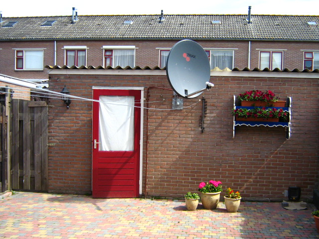

Gerard 76 Geplaatst: 4 juni 2006 Geplaatst: 4 juni 2006 Enige tijd geleden heb ik met behulp van een aantal tips van jullie mijn schotel beter afgesteld. Nu heb ik weer een vraag. De schotel staat op 2 meter hoog aan de stenen muur van de schuur. De afstand tot mijn huis is 8 meter. De hoogte weet ik niet. Als ik hem naar 30 graden west draai kijkt hij richting (over)buren. Is het zinvol om een buis aan te schaffen,zodat ie een metertje hoger komt,of is dat niet genoeg? Met de ontvangst kom ik niet verder dan de Telstar op 15 graden west. Ik denk dat ie tegen het huis van de buren aankijkt. Indien gewenst zal ik proberen wat foto's te maken om het wat duidelijker te maken.

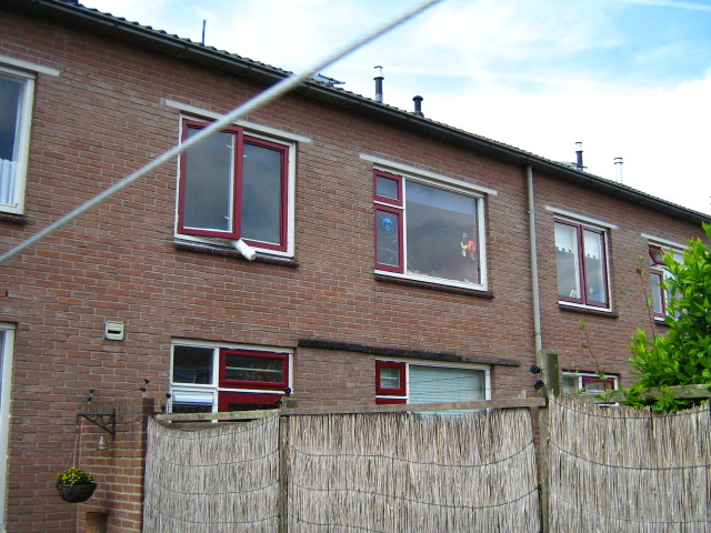

Gerard 76 Geplaatst: 4 juni 2006 Auteur Geplaatst: 4 juni 2006 hier moet ie overheen kijken. ik heb de foto genomen recht onder de schotel. het huis wat je ziet is van de buren...
cookie monster Geplaatst: 4 juni 2006 Geplaatst: 4 juni 2006 Dat wordt dan toch oplossing 3 <img src="/forums/images/graemlins/frown.gif" alt="" /> Serieus: Paal best 1,5 a 2 m hoger !! C o o kie M o nster C U L'8'R WEIRDOGAToRS I was born once , as an invasion of the bodysnatchers , but the doctor did get a brain-attack !! my name: breedbandwurger 1967 casa CM: FTA DVB-S & FTA DVB-S2
Gerard 76 Geplaatst: 4 juni 2006 Auteur Geplaatst: 4 juni 2006 Ik zal je mijn opstelling laten zien. Denk je dat een paal van 1,5 meter niet erg windgevoelig is? Moet die dan op de beugel aan de muur??? Lastig om dan later die wok af te stellen. <img src="/forums/images/graemlins/crazy.gif" alt="" />
cookie monster Geplaatst: 4 juni 2006 Geplaatst: 4 juni 2006 De bijlage die je nu toont , is ietsjes duidelijker !! btw: Op welke satelliet staat die gericht op de foto ?? Wat je ook kan proberen , heb je nog een analoge ontvanger ?? Want de Hispasat heeft nog 1 ongecodeerde zender "aan boord" , Cuatro 12591 H , zo kan je het heel gemakkelijk testen <img src="/forums/images/graemlins/wink.gif" alt="" /> Bij verhoging , best wel een andere paal zetten in de grond in een beetje beton , en die paal dan ook de muur bevestigen !! C o o kie M o nster C U L'8'R WEIRDOGAToRS I was born once , as an invasion of the bodysnatchers , but the doctor did get a brain-attack !! my name: breedbandwurger 1967 casa CM: FTA DVB-S & FTA DVB-S2
Gerard 76 Geplaatst: 4 juni 2006 Auteur Geplaatst: 4 juni 2006 daar staat ie op 19,2 oost. heb geen anaaloge meer
