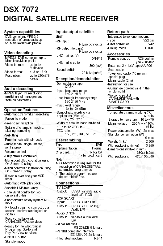

Gast Geplaatst: 3 augustus 2006 Geplaatst: 3 augustus 2006 Vooruitlopend op mijn vorige topic met TVV en CDS zou ik graag eens willen weten of mijn decoder de Philips DSX7072 überhaupt wel geschikt is om de astra's en de hotbird te ontvangen of is dit alleen een kwestie van het vervangen van de schotel en de lnb (nu triax 64cm + enkele lnb)? Thanx!

Gast Geplaatst: 3 augustus 2006 Geplaatst: 3 augustus 2006 ok thanx, ik zie staan bij operation feautures : tone burst for two universal lnb's" houdt dit dus in dat ie maar twee lnb's aankan, dus 2 sats?
guykers Geplaatst: 3 augustus 2006 Geplaatst: 3 augustus 2006 Dit lukt alleen met alternatieve FW, daar de orginele FW geen 4in1 diseqc kan aansturen. Hoe en wat betreffende FW, staat bovenin het philipsforum. nobody is perfect, I ain't nobody feedback doet wonderen vu solo2, Vu duo 4K SE, vu uno 4k, ultimo voor hobby
