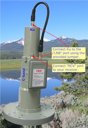

Gast Geplaatst: 18 augustus 2006 Geplaatst: 18 augustus 2006 Zit de ku er gewoon achterop of moet er binnen in de C lnb ook het een en ander aangepast worden. er bestaat ook een lnb type BSC621-2 C maar kan hem niet in nederland vinden
Gast Geplaatst: 18 augustus 2006 Geplaatst: 18 augustus 2006 weet iemand of de lnb op de foto ook in nederland verkrijgbaar is het is de BSC621-2
Gast Geplaatst: 18 augustus 2006 Geplaatst: 18 augustus 2006 Is alleen in de Vs beschikbaar, maar als je met dat type nummer gaat googelen krijg je tientallen firma's die hem graag willen leveren voor omgerekend rond de 40 euro + verzendkosten. Een kreditkaart doet wonderen. Leuk ding om wat mee te experimenteren, ik ga er denk ik maar een bestellen. Gek genoeg heeft hij de Europeese ku middenfrequent van 10.600 en niet de amerikaanse van 10.750. Daar schijnt weer een appart type voor te zijn.

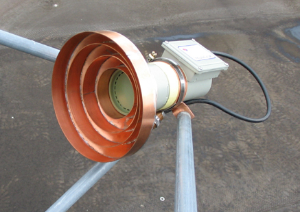

Gast Geplaatst: 18 september 2006 Geplaatst: 18 september 2006 De 180cm en 120cm zijn beiden van het offset type. Maar wees gerust, ik heb wel een trechter feed (scalarring) voor offset gebruikt. Dat werkt ook goed op een 120cm offset.
adri Geplaatst: 19 september 2006 Geplaatst: 19 september 2006 Citaat: De 180cm en 120cm zijn beiden van het offset type. Maar wees gerust, ik heb wel een trechter feed (scalarring) voor offset gebruikt. Dat werkt ook goed op een 120cm offset. Stardust, Dat klinkt goed. Was dit je eigen ontwerp scalarring of de standaard bijgeleverde? Ik heb zelf een 120 CM Channelmaster en ik hoop dat daarmee al leuke C-band dingen te ontvangen zijn. Of zou toch beter een grotere schotel kunnen nemen? Gr. Adri.
Gast Geplaatst: 19 september 2006 Geplaatst: 19 september 2006 De bijgeleverde was voor een primefocus schotel, ik heb de eigenbouw gebruikt, zie bijlage. Met 120cm is heus wel aardig wat te ontvangen, kijk hier maar eens.

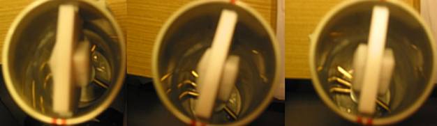

Gast Geplaatst: 21 september 2006 Geplaatst: 21 september 2006 Ook ik heb de lnb in de schotel maar toch wel problemen. Ik krijg de KU band niet goed Dielektrisch plaatje eruit gehaald. Het vreemde verschijnsel doet zich voor schotel uitgericht op astra beeld op alle Horizontale transponders en niet verticale (sommige wel) dan schotel iets verdraaien dan krijg ik beeld op verticaal maar niet op de horizontale transponders. De lnb is zo gemonteerd dat van de Ku band het achterste voelertje horizontaal zit. Precies zoals mijn andere LNB. wie weet raad. C band nog niet getest wil eerst ku goed hebben. ronald
