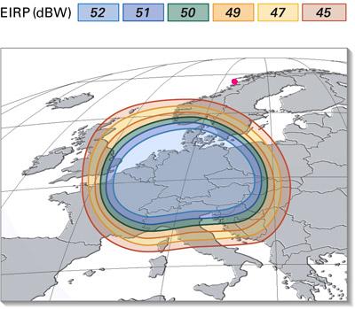

highlander53 Geplaatst: 27 oktober 2006 Geplaatst: 27 oktober 2006 De volgende vraag is over de astra 1D/3A,is deze bij ons op Fleinvaer (noord-noorwegen)te ontvangen Wie weet hier meer over !,ik kan de astra infosite niet open <img src="/forums/images/graemlins/confused.gif" alt="" /> VU+DUO HD met VTI 4.2.2 ,HP Omni27,Samsung LED UE55ES7000,ASUS K73E,Toshiba Satellite C670D,DENON AVR-X2100W,Philips FIDELIO 9700.BIG BISAT met 6 LNB,S 28.2/23.5/19,2/13.0//4.8/0.8
skoet Geplaatst: 27 oktober 2006 Geplaatst: 27 oktober 2006 1d zal wel lukken maar 3a is lastiger footprint footprint groeten Xtreme-asscomm reference-moteck sg-2100-visiosat 75cm-alps twin lnb-mastera4-fun4-gw
Gast Geplaatst: 27 oktober 2006 Geplaatst: 27 oktober 2006 Citaat: De volgende vraag is over de astra 1D/3A,is deze bij ons op Fleinvaer (noord-noorwegen)te ontvangen Wie weet hier meer over !,ik kan de astra infosite niet open <img src="/forums/images/graemlins/confused.gif" alt="" /> @vikinger, Op Internet (ontvangstrapporten www.kingofsat.net enzovoort) is niet zo veel info over ontvangst van 23 Oost te vinden. De officiële footprint van SES-Astra gaat tot Zuid-Noorwegen (rode lijn) waarbij (mede afhankelijk van de gevoeligheid van de lnb) een 80 cm. schotel voldoende is voor ontvangst onder "normale" omstandigheden. Dus ontvangst niet alleen bij heldere lucht maar ook bij een regenbui. Rekening houdende met het bovenstaande en met jouw locatie in Noord-Noorwegen (aangegeven met een rode stip in onderstaande footprint) is ontvangst met een 120 cm. schotel misschien (bij goede weersomstandigheden) mogelijk. Alleen een test in de praktijk zal het kunnen uitwijzen. Wellicht dat een grotere schotel nodig zal blijken te zijn. Ik neem aan dat jouw vraag (mede) is ingegeven door het recente nieuws dat over 1 jaar de Nederlandse regionale omroepen nog slechts enkel en alleen via de Astra 3 satelliet te ontvangen zullen zijn. Je kunt als jouw (draaibare) schotel nog niet uitgericht is (geweest) op Astra 3 waarschijnlijk het gemakkelijkst afstellen op de zich eveneens op 23 Oost bevindende "sterke" satelliet Astra 1D. Bijvoorbeeld 10758 V - 22000 SR - 7/8 FEC. Met vriendelijke groeten <img src="/forums/images/graemlins/wink.gif" alt="" /> sattaz
highlander53 Geplaatst: 27 oktober 2006 Auteur Geplaatst: 27 oktober 2006 Als bedankt voor de info betrefde de ontvangst mogelijkheden voor hier,ja de vraag was in verband met de toekomstige regio zenders die in 2007 op de astra 3a komen ,ik heb een schotel van 120 cm ,mijn volgende adviesvraag is wat voor grote van een minimale schotel heb ik nodig om de ontvangst te verbeteren om 3a wel te kunnen ontvangen vr gr john VU+DUO HD met VTI 4.2.2 ,HP Omni27,Samsung LED UE55ES7000,ASUS K73E,Toshiba Satellite C670D,DENON AVR-X2100W,Philips FIDELIO 9700.BIG BISAT met 6 LNB,S 28.2/23.5/19,2/13.0//4.8/0.8

GeniusX Geplaatst: 28 oktober 2006 Geplaatst: 28 oktober 2006 Zoals het er nu uitziet komen iig de regionalen op de 1D, zal waarschijnlijk voor de themazenders ook gelden. De 1D zit op de zelfde pos. als de 3A (23.5) maar heeft voor jou een gunstiger footprint.

highlander53 Geplaatst: 3 november 2006 Auteur Geplaatst: 3 november 2006 hallo ,hierbij is de oplossing gevonden ivm de ontvangst kwaliteit van de astra's,ik een Wavefield T90 besteld met 8 lnb's binnenkort zal ik een fotootje plaatsen op dit forum van mijn aankoop. vikinger VU+DUO HD met VTI 4.2.2 ,HP Omni27,Samsung LED UE55ES7000,ASUS K73E,Toshiba Satellite C670D,DENON AVR-X2100W,Philips FIDELIO 9700.BIG BISAT met 6 LNB,S 28.2/23.5/19,2/13.0//4.8/0.8
