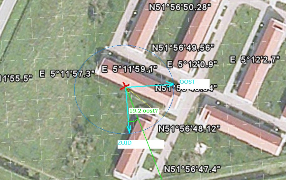

Galgootje Geplaatst: 8 november 2006 Auteur Geplaatst: 8 november 2006 Heb ik ook naar gekeken ja. Zien er ook leuk uit ja. Overigens, ik heb in ander (eerder genoemd) draadje ook fotootje van m'n huis bijgevoegd. Ik wil best geld uitgeven aan 'n multytenne, maar dan wil ik wél enigszins zekerheid over of ie ook écht wat ontvangen gaat. De plek (de énige plek) waar ik'm hangen kan is niet écht handig namelijk. Zie draadje / post: http://www.sat4all.com/forums/showflat.p...c=1#Post1257271 Bij voorbaat dank voor 't eventuele meedenken! Gr. Mark Groetjes, Galgootje
Galgootje Geplaatst: 12 november 2006 Auteur Geplaatst: 12 november 2006 Mensen, mensen, kan ik u nog zo gek krijgen om éven met me mee te denken??? Zie postje in andere draad: http://www.sat4all.com/forums/showflat.p...rue#Post1259999 Het gaat me om de hoek van mijn huis ten opzichte van de satteliet(en). Kán ik uberhaupt bij mij met de schotel onder de dakrand van 50 cm breed wel een satteliet zien? Is de hoek van mijn huis t.o.v. het zuiden, dan 19.2 graad Astra 1 graden richting 't oosten, en nog een beetje meer richting Hotbird wel een haalbare kaart? De plek op de google earth foto met rooie X gemarkeerd in de bijlage van m'n vorige post (KLIK), dáár op die specifieke plek moet 't schoteltje gemonteerd worden. Zijkant van 't pand is géén optie. Meedenkers welkom! Dank dank dank! Gr. Mark Groetjes, Galgootje

Galgootje Geplaatst: 12 november 2006 Auteur Geplaatst: 12 november 2006 Tonski, Vanuit welke hoek (omhoog) kijkt die schotel nou werkelijk dan? Het is namelijk een flinke oversteek die de dakrand maakt. De verhuurder heeft één heel gigantische schotel op een ander pand in 't groepje gemonteerd. Eentje van een meter of twee diameter. En die is op een mount geplaatst die toch een kleine 80 cm van de muur afstaat. Als ik een Multytenne monteer van 45 cm en die mount waar die op staat is zoiets van 40 of 50 cm uitstekend van de wand hier, ben ik dus bang dat de schotel nóg niets pakt, van wege die uitstekende dakrand. Vandaar mijn vraag in welke hoek de schotel omhoog kijkt. Waar staan die hotbird en astra 1 nou eigenlijk als ik gewoon onder 't raam ga staan en omhoog koekeloer. Zuid-zuidwest klopt als orientatie, maar ivm die elevatiehoek maak ik me ernstige zorgen over die dakrand. Als dakrand geen probleem is omdat die sattelieten ergens niet recht omhoog, maar ergens tussen recht omhoog en ver vooruit staan, dan scoor ik deze week nog een multytenne en gaan we schroeven... En kijken op de flimmerkist dus ja!! <img src="/forums/images/graemlins/laugh.gif" alt="" /> <img src="/forums/images/graemlins/laugh.gif" alt="" /> <img src="/forums/images/graemlins/laugh.gif" alt="" /> Derhalve, richting is géén probleem (schotel moet, als ik met de rug tegen de montage-muur sta, iets naar links kijken - zie nieuwe aangepaste foto met richtings-streep in bijlage, enige terugkoppeling of ik 't zo goed bedacht heb zou welkom zijn!), maar weet dus nog niet hoe ie omhoog kijken gaat. Hoor hierover ook heeeeel graag inzichten. Bij voorbaat wederom dank dank dank!! Ennuh.. A loT! Groet, Mark Groetjes, Galgootje

Galgootje Geplaatst: 12 november 2006 Auteur Geplaatst: 12 november 2006 Jammer dat't zulk baggerweer is vandaag.... Maargoed, in een hoek t.o.v. recht omhoog lijkt me toch wel een indicatie te geven op welke plek ie kijkt? Recht omhoog = 90 graden = dakrand in de weg. Beetje schuin naar boven (denk al vanaf een graad of 75 ofzo) is dakrand weg, dus vrij zicht. Dus als iemand een ruwe indicatie heeft in welke richting omhoog de schotel `kijkt´ dan heb ik al een hele prettige indicatie of ´t zin heeft om die sattelietboer om een mini-testschoteltje te bietsen. Dank u heren! Gr. Mark Groetjes, Galgootje
Tonskidutch Geplaatst: 12 november 2006 Geplaatst: 12 november 2006 in de links bovenaan de pagina.. vindt je deze (ANTENNA lookangles) vul je lokatie in en kies de satelliet die je wilt kijken en er wordt online doorgerekend welek elevatie en azimuth gebruikt moet worden... dus hoe schuin je wok staan moet cheers Fat Freddy's Drop Bohannon
Gast Geplaatst: 12 november 2006 Geplaatst: 12 november 2006 Persoonlijk vindt ik die van Satlex (.be) beter, daar kun precies je eigen positie in graden opgeven. En zo'n beetje in heel midden-NL kom je uit tussen 29-30 graden...
