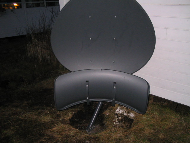

highlander53 Geplaatst: 17 november 2006 Auteur Geplaatst: 17 november 2006 hier de foto's van mijn t90 VU+DUO HD met VTI 4.2.2 ,HP Omni27,Samsung LED UE55ES7000,ASUS K73E,Toshiba Satellite C670D,DENON AVR-X2100W,Philips FIDELIO 9700.BIG BISAT met 6 LNB,S 28.2/23.5/19,2/13.0//4.8/0.8

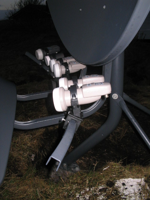

highlander53 Geplaatst: 17 november 2006 Auteur Geplaatst: 17 november 2006 foto twee VU+DUO HD met VTI 4.2.2 ,HP Omni27,Samsung LED UE55ES7000,ASUS K73E,Toshiba Satellite C670D,DENON AVR-X2100W,Philips FIDELIO 9700.BIG BISAT met 6 LNB,S 28.2/23.5/19,2/13.0//4.8/0.8

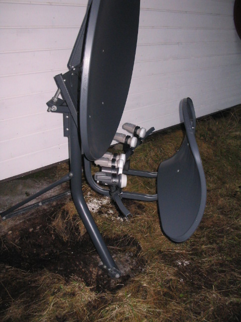

highlander53 Geplaatst: 17 november 2006 Auteur Geplaatst: 17 november 2006 foto drie VU+DUO HD met VTI 4.2.2 ,HP Omni27,Samsung LED UE55ES7000,ASUS K73E,Toshiba Satellite C670D,DENON AVR-X2100W,Philips FIDELIO 9700.BIG BISAT met 6 LNB,S 28.2/23.5/19,2/13.0//4.8/0.8

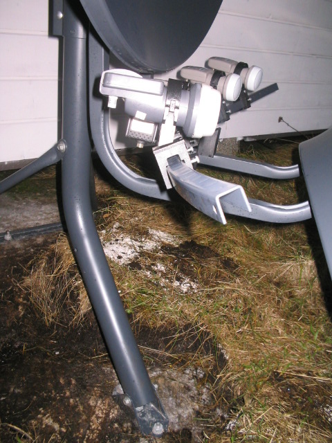

highlander53 Geplaatst: 17 november 2006 Auteur Geplaatst: 17 november 2006 foto vier VU+DUO HD met VTI 4.2.2 ,HP Omni27,Samsung LED UE55ES7000,ASUS K73E,Toshiba Satellite C670D,DENON AVR-X2100W,Philips FIDELIO 9700.BIG BISAT met 6 LNB,S 28.2/23.5/19,2/13.0//4.8/0.8

hvdh Geplaatst: 17 november 2006 Geplaatst: 17 november 2006 Ik zie een vaak gemaakte montagefout: het gaatje halverwege de sub-reflector moet onderaan zitten, niet bovenaan! Dr.HD F16, TBS 5927, ET 8500, T-55 voor 9/13/19/23/28/39/42/45°O, Technisat 52/53°O, Laminas 120cm 1°W...68°O.

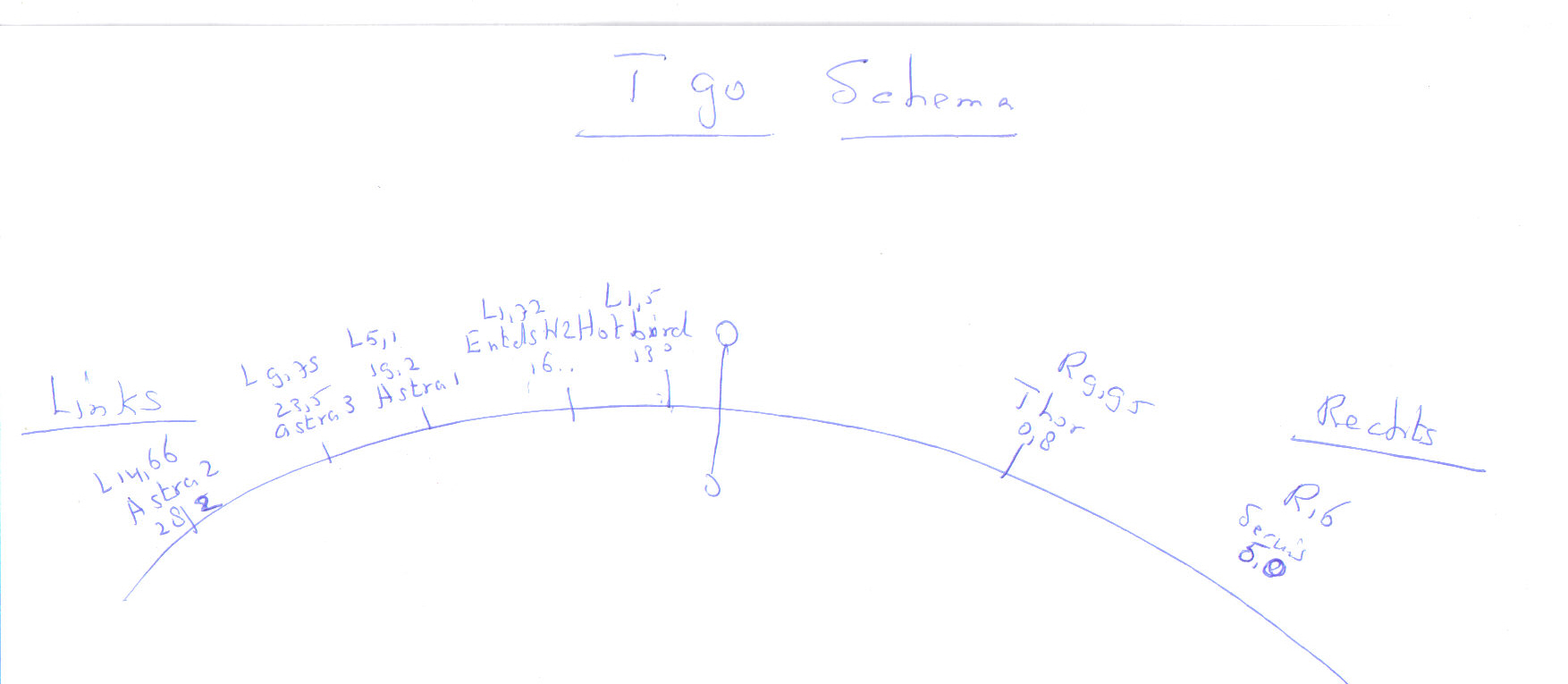

highlander53 Geplaatst: 17 november 2006 Auteur Geplaatst: 17 november 2006 schema t90 VU+DUO HD met VTI 4.2.2 ,HP Omni27,Samsung LED UE55ES7000,ASUS K73E,Toshiba Satellite C670D,DENON AVR-X2100W,Philips FIDELIO 9700.BIG BISAT met 6 LNB,S 28.2/23.5/19,2/13.0//4.8/0.8

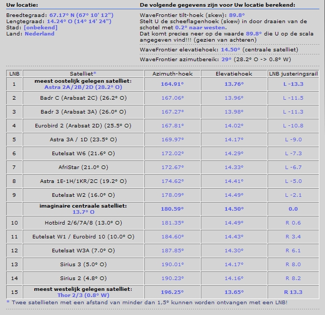

Gast Geplaatst: 17 november 2006 Geplaatst: 17 november 2006 Viking: - inderdaad moet het gaatje volgens voorgaande reply - jou locatie (Bodo) is dus: breedte/lengte 67.17/14.24 - zie verder bijgesloten schema - Stel nu de HB (jou midden LNB) op R0.6; - Dan de schotel afstellen via bijgesloten schema bovenaan rechts op 89 graden / zie achterkant schotel; - Stel dan mbv TV bij de hand, de schotel fijn af door deze voorzichtig naar links of rechts te draaien tot je goed beeld (cq. signaal kwaliteit) hebt op de Hotbird. - Stel dan de Astra2 LNB in door voorzichtig de LNB rail omhoog/omlaag te doen en evt de gehele schotel links/rechts (maar meestal niet nodig) - Idem voor Thor - Check dan alle 3 nog eens en indien op alle goede kwaliteit signaal dan alles vast zetten en staat de schotel goed. Daarna kan je aan de hand van bijgesloten schema de rest afstellen. (Soms wil het ook wel eens helpen de LNBs wat naar voor of achteren te stellen om meer signaal te krijgen) Succes, <img src="/forums/images/graemlins/xyxthumbs.gif" alt="" /> ps.: je PM heb ik gezien, hopelijk kom je hier verder mee... anders graag 2 tickets retour <img src="/forums/images/graemlins/wink.gif" alt="" />
