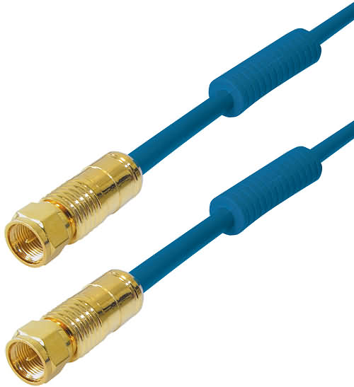

W3ird_N3rd Geplaatst: 2 december 2006 Geplaatst: 2 december 2006 Omdat zelf kabels in elkaar schroeven me niet zo best af lijkt te gaan (mijn kabels lijken goed te werken, maar ik draai zoveel folie en draadjes naar de mallemoer dat ik vast iets fout doe) heb ik besloten dat ik in ieder geval alle kabel van LNB naar de switch prefab wil. Nu heb ik bij een goedkope Duitse winkel de volgende kabel gevonden: Met de volgende beschrijving (vertaald wat ik kon vertalen): *Vergulde stekker geheel van metaal *Hoogwaardige ferrietkern voor storingsminimalisering *Meervoudige afscherming *"Edles Finish" *"Spitzenverarbeitung" Ik ben een consumerende consument dus ik slik alles voor zoete koek en geloof heilig dat deze kabel van €11 beter werkt dan dezelfde lengte kabel van €1,90 die ik in dezelfde shop kan kopen. Alleen ziet deze kabel er wel wat aparter uit, en vraag me af of zulke kabel bedoelt is voor binnengebruik, of dat je het ook rustig buiten kan gebruiken. Ik zou op zich niet weten waarom niet, maar ik weet ook bepaald niet alles over kabels. Het onderste gedeelte van de connector, dicht bij het blauw dus, zou eventueel wat druppels regen op zich kunnen krijgen (ver onder het schroefgedeelte dus). Aangezien de weerbescherming van de LNB niet zo heel ver gaat. Zolang het niet roest lijkt me dat op zich ook geen probleem? En misschien heeft iemand nog een ander advies voor me. Ik sta zo'n beetje overal wel voor open, dit is erg dure kabel, maar dat heb ik wel over voor goede kabel. Ik ga namelijk graag zo weinig mogelijk het dak op, dus ik wil alles zoveel mogelijk goed proberen te doen. Visiosat Bisat 19,2/23,5/28,2, Triax 54cm Hotbird, Spaun/Maximum/Axing/Satconn switches
Gast Geplaatst: 2 december 2006 Geplaatst: 2 december 2006 Het juiste produkt voor de: "Hoe verneuk ik mijn klanten het beste" handelaar. Doe mij een plezier en koop dat goedkope kabeltje nou maar een geef het geld dat je over houd aan een goed doel. Daar is het geld beter aan besteed dan aan dit zinloze produkt.

Gast Geplaatst: 2 december 2006 Geplaatst: 2 december 2006 Inderdaad... dit is een dure oplossing die niets brengt meer dan wan een goedkoop zelf gebakken kabeltje bieden... Het goud, is zeer waarschijnlijk een "gold-flash" uiterst dunne opgedampte goudlaag. Ziet er prachtig uit, maar brengt niets [je ziet zoiets ook wel bij konsumenten-artikelen]. De buiten-isolatie is een vraagteken, is die UV-bestendig? Als niet, dan alleen geschikt voor binnen gebruik. De afdichting [water] van kabel op konnektor is eveneens een vraagteken. Kortom, de trap er niet in... te duur... geen echte kwaliteit. Stel dat je wat problemen hebt met het afwerken van kabel, het moet wel erg slecht zijn afgewerkt, wil je een totaal onbevredigend resultaat boeken. Koop gewoon wat lengte extra... en be-oefen eerst het afwerken... Gaat zeker lukken! Oh ja... als je kabel koopt, neem dan de konnektor even mee... passen! Koop je kabel en konnektor, vraag of beide op elkaar zijn afgestemt. Groeten, Ben.

Tonskidutch Geplaatst: 4 december 2006 Geplaatst: 4 december 2006 Citaat: *Vergulde stekker geheel van metaal *Hoogwaardige ferrietkern voor storingsminimalisering *Meervoudige afscherming *"Edles Finish" *"Spitzenverarbeitung" vertaling tja Vergulde stekker geheel van Metaal, uh, metaal, uh GEHEEL van metaal? lijkt me evident. Hoogwaardige ferrietkern (wat is daar hoogwaardig aan die is zo simpel en dom, maar effectief, als maar kan) Meervoudige afscherming, DIT lijkt mij een boeiende kwestie.... wat is daar meervoudig afgeschermd Edles (een nederlandtalige; edele) finish (engels modewoord voor afwerking) Spitzenverarbeitung (verarbeitung is vertaald verwerking, verwerking van materialen is bedoeld) en Spitzen is TOP, prima of klasse DUS: klasse verwerkte materialen het zijn allemaal termen die non-plus-ultra goede eigenschappen moeten blijken te zijn. [color:"green"] zo nu het commentaar [/color] ik zou blij zijn met een goede coax maar die is intrinsiek verpest door de coax kabel zijn standaard opbouw en connectoren vette koperkern / isolator / plukje punnikdraad / bedampte folie en een pvc manteltje ik hoop ooit nog eens een satwinkel te vinden die goede kabel verkoopt, want Edles Finish is mij te weinig om het 10 voudige te betalen cheers Fat Freddy's Drop Bohannon
W3ird_N3rd Geplaatst: 5 december 2006 Auteur Geplaatst: 5 december 2006 Ik kan jullie geruststellen <img src="/forums/images/graemlins/grin.gif" alt="" />, op jullie aanraden heb ik toch maar de goedkope kabeltjes genomen. Tevens nog wat andere connectors om zelf nog een poging te wagen met de (goede) kabel die ik nog heb liggen, en anders val ik wel terug op de cheapass prefab. Met iets van 2 euro voor 25 connectors het proberen waard.. Visiosat Bisat 19,2/23,5/28,2, Triax 54cm Hotbird, Spaun/Maximum/Axing/Satconn switches
