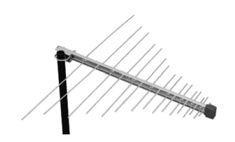

W3ird_N3rd Geplaatst: 11 december 2006 Auteur Geplaatst: 11 december 2006 Ducom, je linkje is helaas weggecensureerd. Bedankt voor de informatie allen, rechtop dus. Primefocus: Citaat: Verder is het zo, dat in de toekomst tv-signalen vertikaal zullen worden gepolariseerd, hetgeen inhoud, dat de antenne-elementen [log] vertikaal moeten worden opgesteld met het kleinste element direct op de zender gericht. Het kleinste element op de zender gericht, dit snap ik niet helemaal. Moet dan volgens jou bij rechtop ophangen het kleinste element boven of onder, of bedoel je iets anders? Ik begrijp van Snofroe dat het weinig uitmaakt. Verder Ducom is één reden voor mijn grote interesse in de passieve antenne het gegeven dat ik probeer een opstelling te maken die eventueel ook zonder stopcontact kan werken voor een paar uur (you never know), als ik weer een stopcontact nodig heb voor de versterker moet ik daar ook weer iets op verzinnen. De ontvanger heeft geen ondersteuning voor 5V over coax. Voor de volledigheid nog een plaatje van de 3235 die ik op het oog heb: Buiten ophangen zit er waarschijnlijk niet in. Er is hier echter niet bijster veel isolatie, dus ik verwacht dat de demping wel mee zal vallen. Ik vraag me ook opeens af: als ik hem verticaal ophang, en het kleinste element boven of onder maakt niet uit, ontvang je dan ook signaal van zowel voor als achter de antenne, dus noorden en zuiden tegelijk <img src="/forums/images/graemlins/confused.gif" alt="" /> (of oosten en westen, net hoe je hem ophangt). Dan zou ik de Belgen en de NL zenders er tegelijk op kunnen hebben. Visiosat Bisat 19,2/23,5/28,2, Triax 54cm Hotbird, Spaun/Maximum/Axing/Satconn switches

Gast Geplaatst: 12 december 2006 Geplaatst: 12 december 2006 Citaat: [... vertikaal moeten worden opgesteld met het kleinste element direct op de zender gericht...] Het kleinste element op de zender gericht, dit snap ik niet helemaal. Moet dan volgens jou bij rechtop ophangen het kleinste element boven of onder, of bedoel je iets anders? Ik begrijp van Snofroe dat het weinig uitmaakt. Zoals je op de afbeelding ziet, is de antenne-boom [=drager] voorzien van "elementen". Deze elementen, varieren in grootte van klein naar groot. Het grootste element vertegenwoordigd de achterkant van de antenne, en het kleinste element de voorkant. De antenne moet altijd met de voorkant [kleinste element dus] naar de signaal-bron worden gericht. Dus vooral niet >> Grootste element onder of boven... dan staat de antenne het heelal in te kijken of tuurt de diepte van de aarde in... Groeten, Ben.

Gast Geplaatst: 12 december 2006 Geplaatst: 12 december 2006 Even voor de duidelijkheid, als ik zeg vertikaal bedoel ik uiteraard de elementen vertikaal en niet de boom, de kleinste is dan inderdaad naar de de zender gericht, echter van de achterste 2 elementen is de gene die iets verder naar voren staat iets kleiner dan de achterste, bij deze 2 twee maakt het niet uit welke boven en welke onder zit.
