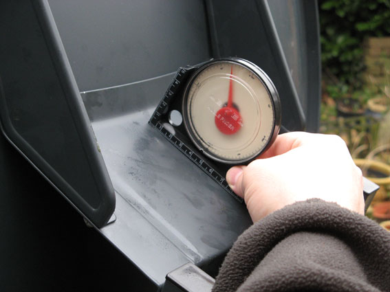

mifi Geplaatst: 23 februari 2007 Geplaatst: 23 februari 2007 Er zijn hele aardige hoekmetertjes te koop, waarmee je de elevatie kunt meten. Dat schuine vlak waar die grote 'elevatie' bout in zit, komt overeen met de kijkrichting. Op dat vlak kan je de elevatie dus aflezen met een hoekmetertje. De mijne heeft 4,95 gekost, maar de kwaliteit is er ook naar <img src="/forums/images/graemlins/smirk.gif" alt="" /> Na meten sta je aardig in de richten, dus daarna finetunen. Ik heb even een foto bijgevoegd. Jammer dat ik hier niet zeggen mag waar ik hem gekocht heb <img src="/forums/images/graemlins/tongue.gif" alt="" /> Succes m ---- Ach, ik blaat ook maar wat. Maar wel met plezier!
