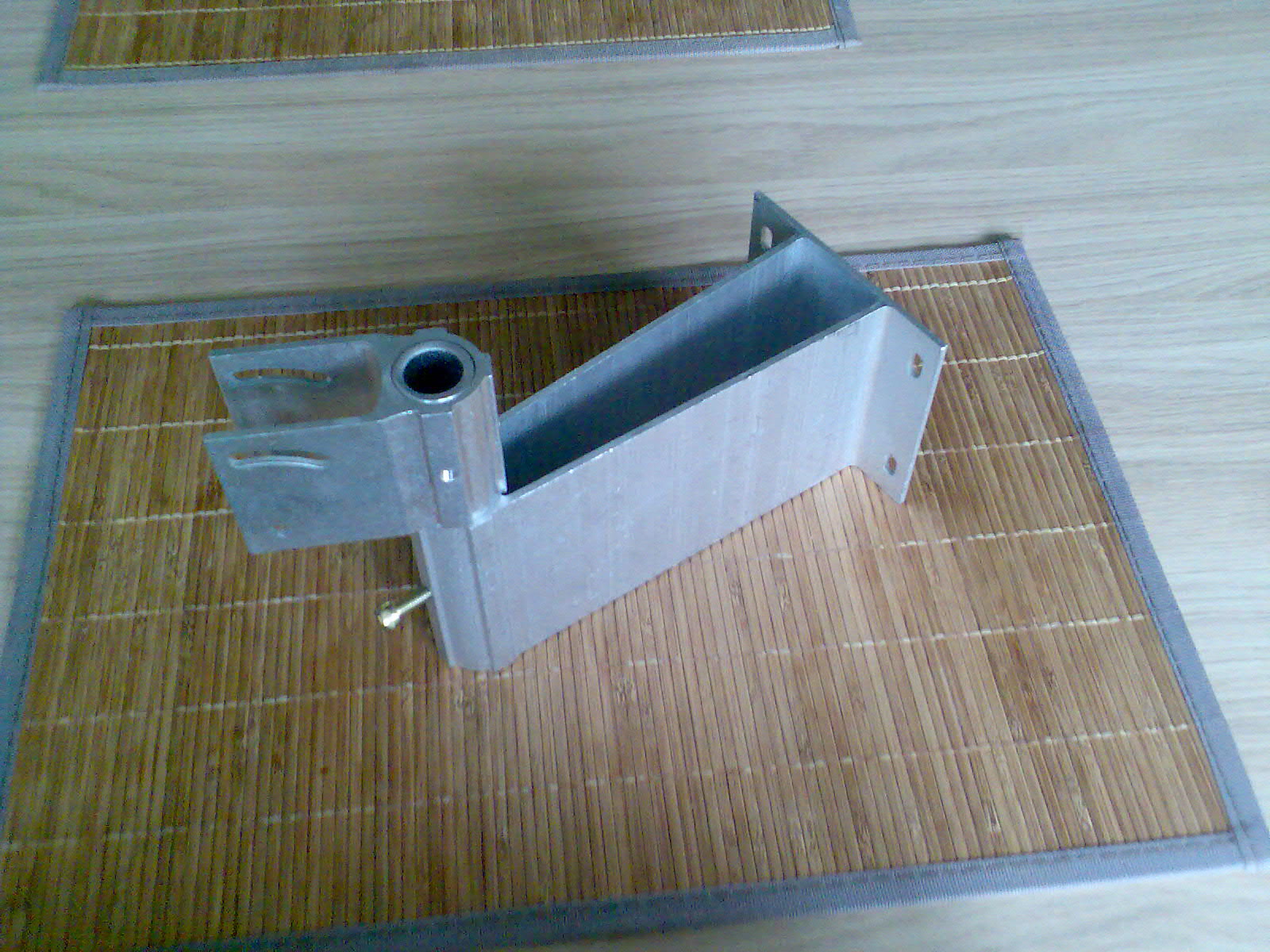

steventje Geplaatst: 13 juli 2007 Geplaatst: 13 juli 2007 Zelf had ik een vraagje over de bevestiging van de multytenne. Krijg je de beugel, bouten en moeren erbij als je de multytenne aankoopt. Ik zou mijn multytenne aan de muur willen hangen. Hoeveel gaten moet ik boren? Hoe diep moet ik boren? Komen er pluggen in die gaten of direct de bouten in de muur? Boor ik in de baksteen of in de voeg? Alvast bedankt. Multytenne Twin
Alfi Geplaatst: 13 juli 2007 Geplaatst: 13 juli 2007 Citaat: Zelf had ik een vraagje over de bevestiging van de multytenne. Krijg je de beugel, bouten en moeren erbij als je de multytenne aankoopt. Ik zou mijn multytenne aan de muur willen hangen. Hoeveel gaten moet ik boren? Hoe diep moet ik boren? Komen er pluggen in die gaten of direct de bouten in de muur? Boor ik in de baksteen of in de voeg? Alvast bedankt. - De muurbeugel krijg je erbij. De bouten en pluggen niet. - 4 gaten - Ietsje dieper dan een 10mm plug lang is - Altijd pluggen! - Altijd in de baksteen boren. De voeg is veel zachter. - Graag gedaan <img src="/forums/images/graemlins/smile.gif" alt="" /> Alfi DM800 - OpenPLi - CCcam 2.1.4 - Wavefield T55
dunhans Geplaatst: 13 juli 2007 Geplaatst: 13 juli 2007 Steventje, Ik heb even een foto van de beugel gemaakt. Zie bijlage. Die van mij hangt aan een mast. Suc6 Groeten dunhans. Samsung Q75BA 65 TV / Quantis CI 1.3 voor Ziggo / Chromecast met Google tv HD voor Telenet TV, VTM GO, VRT Max, NL Ziet en Prime / Samsung 40KU6470; Quantis CI 1.3 voor Ziggo en Chromecast Ultra / JBL Bar 5.1 / 2x JBL Link Music / Harman Kardon Citation 200 / Google Nest Hub v2 / Lenovo smart clock v2 / Philips HUE verlichting / Samsung Galaxy A52s 5G / Samsung Galaxy Tab A8 2022 / Xiaomi mi band 7 / Tweak glasvezel.

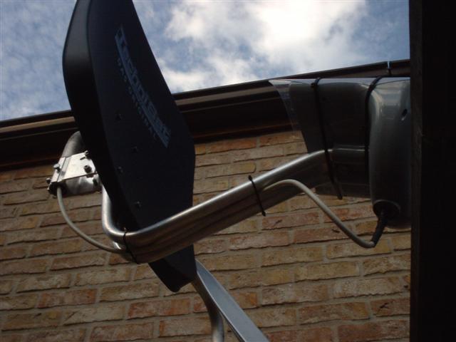

Gast Geplaatst: 13 juli 2007 Geplaatst: 13 juli 2007 Ik had een vriend van mij ook een multytenne aangeraden omdat hij weinig ruimte voor een grotere schotel had. Na veel geklaag over uitval bij regen heb ik daar nou ook een plexiglas kap overheen gezet en tot mijn verbazing is hij nu zeer tevreden over de multytenne. Ik heb met de paraprot gespeeld en was daarom zeer sceptisch over een plexiglazen kapje, maar het is toch echt niet met elkaar te vergelijken. Ik ben dan ook zelf van mening dat dit een grote misser is van Technisat. Ook de schroeven waar het water in blijft staan hadden ze anders moeten doen. Dankzij een paar kleine aanpassinkjes is het een dwerg met grote prestatie's.

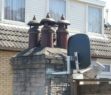

steventje Geplaatst: 13 juli 2007 Geplaatst: 13 juli 2007 Als ik met mijn rug tegen de muur sta kijk ik naar het noorden <img src="/forums/images/graemlins/smile.gif" alt="" /> Daarom dacht ik de multytenne juist boven mijn plat dak te laten piepen en hem dan 180 graden te laten draaien... Die mast kan toch 360 graden draaien in de beugel? Multytenne Twin
Alfi Geplaatst: 13 juli 2007 Geplaatst: 13 juli 2007 Citaat: Als ik met mijn rug tegen de muur sta kijk ik naar het noorden <img src="/forums/images/graemlins/smile.gif" alt="" /> Daarom dacht ik de multytenne juist boven mijn plat dak te laten piepen en hem dan 180 graden te laten draaien... Die mast kan toch 360 graden draaien in de beugel? Ik denk niet dat dat gaat lukken. Hij kan wel 180 graden draaien, maar ik denk niet dat je schotel boven het dak uitkomt. Dan zul je een mast tegen de muur moeten plaatsen en een mastbeugel voor de multytenne erbij moeten kopen. (Zie foto) DM800 - OpenPLi - CCcam 2.1.4 - Wavefield T55

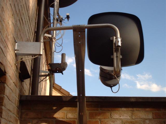

tokkio Geplaatst: 13 juli 2007 Geplaatst: 13 juli 2007 De multytenne hangt aan de muur ,ik heb een kleine aanpassing gedaan met een stuk van een oud fietsrek, en heb er ook zoals men hier aanrade een plexykapje op geplaats , op de DB 500 supper ontvangst , van de week redelijk veel regen gehad maar geen uitval , nog geen blokje op de astra 19,2° en de hotbirt 13° ,op de astra 23,5° had ik het minst van kwaliteit maar toch nog zonder uitval de astra 28,5° was prima.En dank zij dat kapje (bedankt voor de tip!) geen spatje water op de LNB. Ik heb er foto's van genomen maar nu ga ik proberen om ze er op te krijgen ,via bestand bijvoegen,ik hoop dat het lukt. MVG Tokkio Dreambox 800 Se multytenne qatro,hotbird,astra 1,2,3.
tokkio Geplaatst: 13 juli 2007 Geplaatst: 13 juli 2007 Ik zie dat er maar 1 foto opstaat . Dit is foto 2 Dreambox 800 Se multytenne qatro,hotbird,astra 1,2,3.
tokkio Geplaatst: 13 juli 2007 Geplaatst: 13 juli 2007 Foto 3 Dreambox 800 Se multytenne qatro,hotbird,astra 1,2,3.
