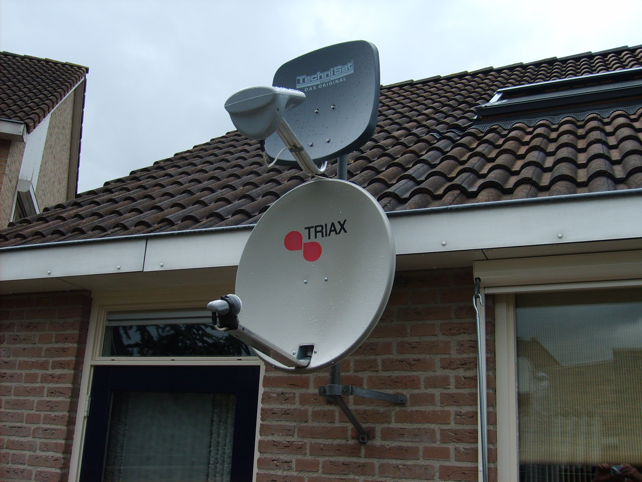

dunhans Geplaatst: 29 juni 2007 Geplaatst: 29 juni 2007 Heb ook een Multytenne aangeschaft, montage en afstelling ging erg gemakkelijk. Ontvangst tot nu toe heel goed. Hier even wat waarden i.c.m. mijn Humax HDCI2000: A - Astra 1 - Ned2 - S 43% - K 82% B - Hotbird - 4funTV - S 45% - K 70% C - Astra3A - Brabant - S 43% - K 83% D - Astra 2 - BBC HD - S 49% - K 83% Er zit ongeveer 25 meter kabel tussen, ik heb er i.v.m. mijn philips DSR 7005 een Triax 60 cm schotel onder gehangen.(zie bijlage) en zo heb ik toch een onafhankelijk tweede signaal voor een opname. De Philips zit ook nog doorgelust via de Humax en heeft genoeg signaal. Ja, ik ben nu ook een tevreden multytenner <img src="/forums/images/graemlins/grin.gif" alt="" /> Groeten dunhans. Samsung Q75BA 65 TV / Quantis CI 1.3 voor Ziggo / Chromecast met Google tv HD voor Telenet TV, VTM GO, VRT Max, NL Ziet en Prime / Samsung 40KU6470; Quantis CI 1.3 voor Ziggo en Chromecast Ultra / JBL Bar 5.1 / 2x JBL Link Music / Harman Kardon Citation 200 / Google Nest Hub v2 / Lenovo smart clock v2 / Philips HUE verlichting / Samsung Galaxy A52s 5G / Samsung Galaxy Tab A8 2022 / Xiaomi mi band 7 / Tweak glasvezel.
EdwinR Geplaatst: 30 juni 2007 Geplaatst: 30 juni 2007 Citaat: ik heb er i.v.m. mijn philips DSR 7005 een Triax 60 cm schotel onder gehangen.(zie bijlage) Komt het door de foto of heb je de multytenne bovenop de Triax gemonteerd? Multytenne 45 single en Homecast 5000 receiver ;-)
dunhans Geplaatst: 30 juni 2007 Geplaatst: 30 juni 2007 Nee, komt door de foto, er zit 5 centimeter tussen. En een schoonheidsprijs verdient het ook niet, maar het functioneerd goed. En de twin uitvoering van een multytenne kost de helft meer, dus dit is een goedkoper alternatief. Groeten dunhans. Samsung Q75BA 65 TV / Quantis CI 1.3 voor Ziggo / Chromecast met Google tv HD voor Telenet TV, VTM GO, VRT Max, NL Ziet en Prime / Samsung 40KU6470; Quantis CI 1.3 voor Ziggo en Chromecast Ultra / JBL Bar 5.1 / 2x JBL Link Music / Harman Kardon Citation 200 / Google Nest Hub v2 / Lenovo smart clock v2 / Philips HUE verlichting / Samsung Galaxy A52s 5G / Samsung Galaxy Tab A8 2022 / Xiaomi mi band 7 / Tweak glasvezel.
