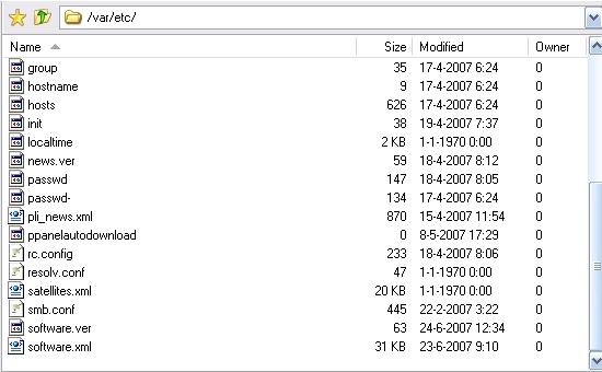

Gast Geplaatst: 24 juni 2007 Geplaatst: 24 juni 2007 Als op de dreambox TuxCommander plugin hebt kan je het orginele passwd terug krijgen. Die staat in var/etc. De passwd die er alstond kan weg gemieterd worden. Het orginele is met een streepje erachter dus passwd- Die hernoem je naar passwd Op deze manier hoef je niet te flashen of naar fabrieksinstellingen terug. Zou zonden zijn want dan kan je weer opnieuw beginnen

MFX2000 Geplaatst: 24 juni 2007 Geplaatst: 24 juni 2007 Is mij ook wel eens gebeurd. Gewoon via tuxcommander de file /etc/passwd openen met een editor. Dan de regel zoeken die begint met root. Deze veranderen zoals hieronder : root::0:0:root:/home/root:/bin/sh je box opnieuw starten en je kan met root zonder paswoord inloggen. Let wel op dat je direct ff een nieuwe zet voor de veiligheid. Kan vanuit je menu in gemini. Dreambox 8000 [2x Sat + 1x DVB-CT / openPli 4.0 / CCCam 2.3.0] / disecq / inverto twin lnb / triax 78cm || Dreambox DM500HD [DVB-C / openPli 3.0 / CCCam 2.3.0]
Gast Geplaatst: 27 juni 2007 Geplaatst: 27 juni 2007 Citaat: Als op de dreambox TuxCommander plugin hebt kan je het orginele passwd terug krijgen. Die staat in var/etc. De passwd die er alstond kan weg gemieterd worden. Het orginele is met een streepje erachter dus passwd- Die hernoem je naar passwd Op deze manier hoef je niet te flashen of naar fabrieksinstellingen terug. Zou zonden zijn want dan kan je weer opnieuw beginnen That's it! Thanx!
