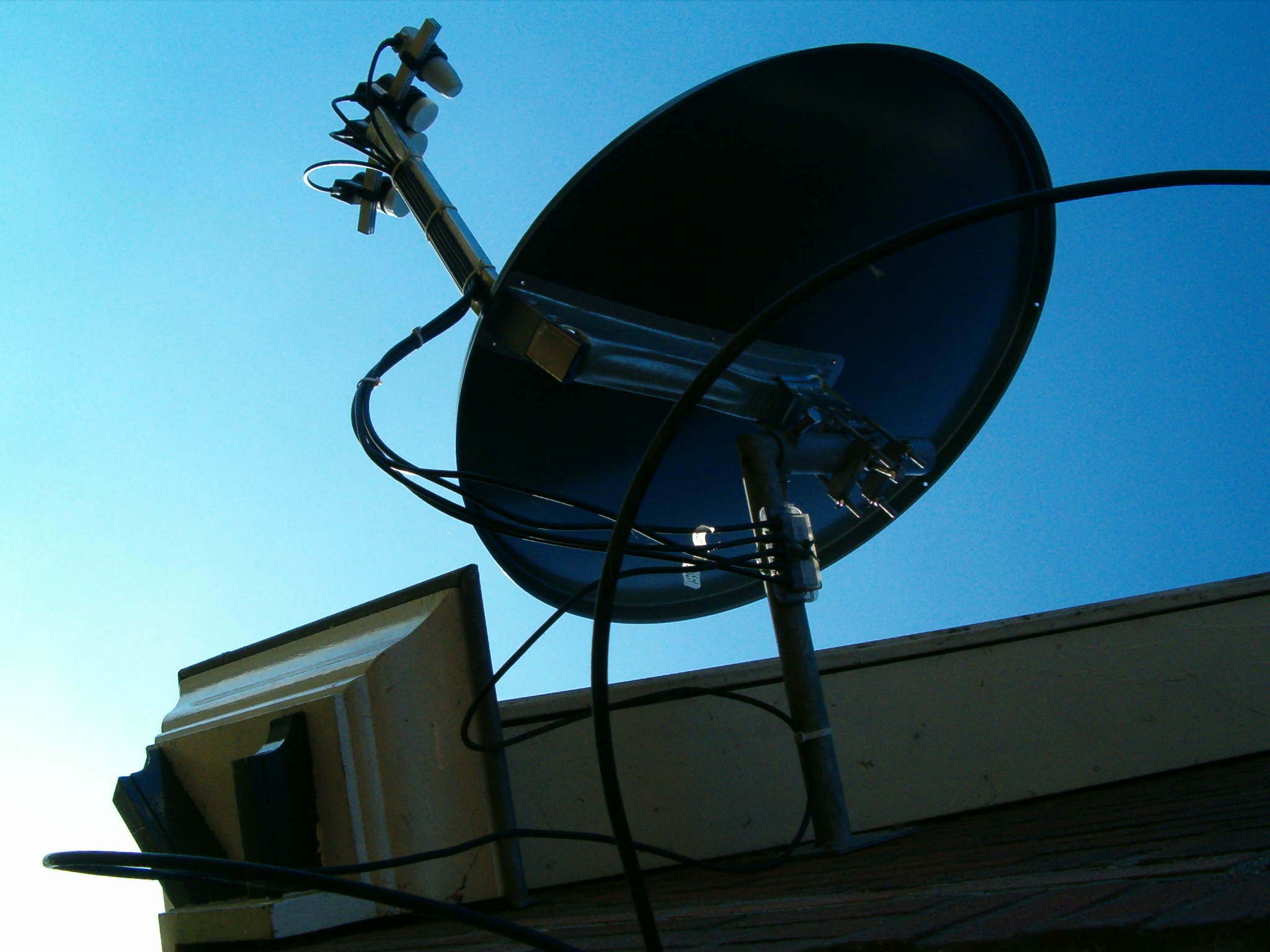

El_Bandito Geplaatst: 17 augustus 2007 Geplaatst: 17 augustus 2007 Kun je de klem die op de achterzijde op de triax schuift, onderste-boven monteren ? Ik bedoel daarmee de klem die over de haakse buis schuift aan je muur, en deze klem schuift ook over de geleiding aan de achterzijde van de triax schotel. Spelfouten in bovenstaande tekst zijn met opzet gemaakt en dienen ter vermaak van de lezer.

Henksat Geplaatst: 18 augustus 2007 Geplaatst: 18 augustus 2007 Citaat: Ja hoor <img src="/forums/images/graemlins/smile.gif" alt="" /> Ja dat klopt inderdaad. In beide posities heeft de schotel qua afstelling een ander bereik, met een groot deel overlap. Juist in Nederland moet de schotel staan in het gebied waar de overlap zit, dus mag je hem ook andersom monteren. (wat is daar het voordeel overigens van?) Dreambox 8000HD, Xtrend et5000 & et9000, Qnap 209-II Pro 2Tb,Wavefrontier T 90,Stab HH120 Triax 78 cm, Triax 78 cm CDS Duo LNB Member of the PLi team
El_Bandito Geplaatst: 18 augustus 2007 Auteur Geplaatst: 18 augustus 2007 Het is mij niet te doen om het voordeel, maar dit is een meningsverschil tussen mij en een andere schotelbezitter. In combinatie met een DUO LNB ( 19+23 oost ) wordt de juiste stand van de "klem" mijn inziens nog meer van belang, omdat je deze DUO LNB ook nog eens 11 graden moet draaien om 23 Oost optimaal te kunnen ontvangen. Wat is de juiste "positie" ( lees: meest efficiënte positie ) van deze klem ?? als dit met woorden is uit te leggen. Spelfouten in bovenstaande tekst zijn met opzet gemaakt en dienen ter vermaak van de lezer.

El_Bandito Geplaatst: 18 augustus 2007 Auteur Geplaatst: 18 augustus 2007 Oke, kan er ook iemand zeggen wat de juiste montage van deze klem is ? Spelfouten in bovenstaande tekst zijn met opzet gemaakt en dienen ter vermaak van de lezer.
icesat Geplaatst: 18 augustus 2007 Geplaatst: 18 augustus 2007 http://www.Photo-Host.org/thumb/049522td88.jpg[/img]
