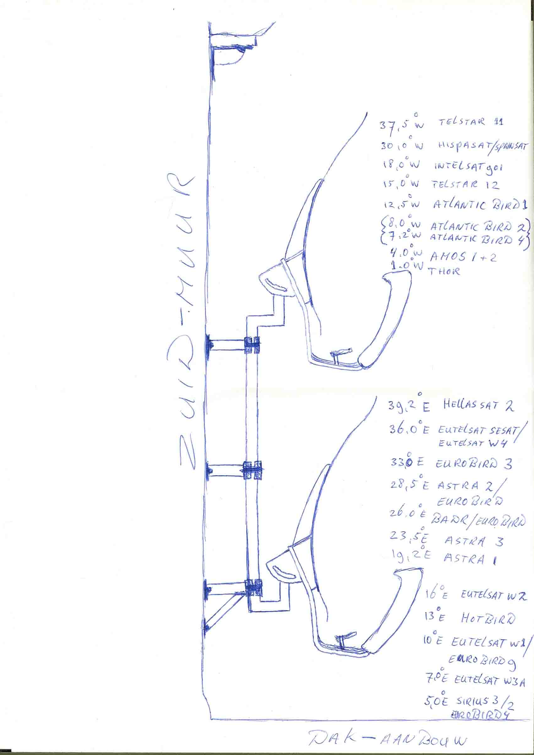

SOURCEMASTER Geplaatst: 25 augustus 2007 Geplaatst: 25 augustus 2007 Hallo mede satters, Ik ben het volgende van plan <img src="/forums/images/graemlins/smile.gif" alt="" /> Twee Wavefrontiers (T90) in 1 opstelling om de Clark belt van 40 Oost naar 40 West beschikbaar te maken op mijn dreambox. (7020) De posities de mij wel wat lijken heb ik op een schetsje in de bijlage vermeld. En... wat denken jullie? mooie opzet of niet? Groet, Gerardo.
arcticbreeze Geplaatst: 25 augustus 2007 Geplaatst: 25 augustus 2007 waarom geen motor? Ziet er goed uit een beetje afgunstig. Humax 5100 "Het zijn slechte ontdekkingsreizigers, die menen dat er geen land is, wanneer zij niets dan zee kunnen zien."
Tonskidutch Geplaatst: 25 augustus 2007 Geplaatst: 25 augustus 2007 mooi plan ik werd echter even duizelig toen ik de mast op je tekening bekeek welke rare bochten / haken en lassen heb je daar bedacht? wok boven kan zo op de Mast-top, zonder die gekke kronkel maar dan ook nog: waarom niet de waveFrontier beugel nemen? wind groot schotel oppervlak twee onafhankelijk geen trillingen van wok boven aan wok beneden afgezien van de kosten om een aanpassing te maken aan de Mast-voet voor wok beneden etc ennuh je bent naar mijn bescheiden kennis sat4alllid nummer 2 die 2 x een waveFrontier 90 wil plaatsen. (zie eerdere berichten) cheers Fat Freddy's Drop Bohannon
SOURCEMASTER Geplaatst: 25 augustus 2007 Auteur Geplaatst: 25 augustus 2007 Hallo Arcticbreeze. Tja een motor... ik hou van techniek en ik heb al een T90 staan die mij zeer goed bevalt. Nog 1 erbij en ik sta helemaal te kicken bij de aanblik die dat moet bieden. <img src="/forums/images/graemlins/tongue.gif" alt="" /> ( moeders vindt het ook schitterend <img src="/forums/images/graemlins/wink.gif" alt="" />)
SOURCEMASTER Geplaatst: 25 augustus 2007 Auteur Geplaatst: 25 augustus 2007 Hahaha, Hoi Tonskidutch, ja die mast is nog eens wat. Ik vond het een mooi strak ontwerp en niet zo bombastisch als de originele mount die ik nu gebruik. Ook wil ik op deze nieuwe mast de voorziening aanbrengen om de Diseqc switches te monteren. En wat de trillingen betreft: de hele constructie wordt bijzonder star. <img src="/forums/images/graemlins/xyxthumbs.gif" alt="" />

Gast Geplaatst: 25 augustus 2007 Geplaatst: 25 augustus 2007 @SOURCEMASTER, Op 37,5 West zit niets meer in KU-Band voor Europa. Atlantic Bird 4 op 7,2 West is veel te zwak, die kun je wel vergeten. Het zal al moeilijk genoeg zijn om Nilesat op 7 West te kunnen ontvangen. Wellicht kun je 42 Oost en 43 West toevoegen. Eventueel ook 22 West en 24,5 West. Daar zitten nog redelijk wat zenders. Met vriendelijke groeten <img src="/forums/images/graemlins/wink.gif" alt="" /> sattaz
SOURCEMASTER Geplaatst: 26 augustus 2007 Auteur Geplaatst: 26 augustus 2007 Thanks Sattaz, kijk dat zijn bruikbare adviezen.
