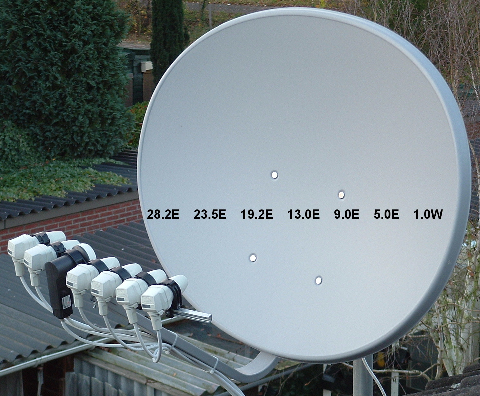

erikson Geplaatst: 18 oktober 2007 Geplaatst: 18 oktober 2007 ik heb eindelijk mijn nieuwe archsat (70-95 met 4 lnb's twin 0.2db edition II 13,19,23,28) kunnen uitrichten, helaas is het signaal merkelijk zwakker dan op mijn oude archsat met 3 enkele lnb's (13,19,28) op astra 1 tv1 snr76 agc63 - astra 2 bbc1 snr74 agc64 astra3 tvnoord snr69 agc54 - hotbird bvn snr75 agc54 de nieuwe schotel kan helemaal verdraaid worden niet meer de lnb's zoals bij mijn eerste archsat nu is mijn vraag zijn er die betere resultaten hebben en indien ja hoe heb je hem uitgericht?? erikson wie meer problemen maakt dan dat hij oplost is een moeilijk mens

erikson Geplaatst: 14 augustus 2008 Auteur Geplaatst: 14 augustus 2008 ziehier de nieuwe resultaten van een uur of twee uitrichten nieuwe Archsat met DB7000 (3 lnb's en astra3 aparte schoten) Astra1 één 9.3db AGC68 BER 0 BVN 9.0db AGC65 BER 0 Hotb BVN 9.5db AGC54 BER0 Astra3 Disc. Science 11.2db AGC54 BER0 Astra2 BBC1 11.6db AGC64% BER 0 oude Achsat met DB800 (4 lnb's ) Astra1 één 14.90db AGC99% BER 0 BVN 15.00db AGC99% BER 0 Hotbird BVN 12.00db AGC99% BER 0 Astra3 Disc. Science 10.30db AGC99% BER 0 Astra2 BBC1 14.40db AGC99% BER 0 Erikson wie meer problemen maakt dan dat hij oplost is een moeilijk mens
cookie monster Geplaatst: 15 augustus 2008 Geplaatst: 15 augustus 2008 Privatos , 't Net alsof die lnb's recht naasteen staan , dus geen elevatie ?? C o o kie M o nster C U L'8'R WEIRDOGAToRS I was born once , as an invasion of the bodysnatchers , but the doctor did get a brain-attack !! my name: breedbandwurger 1967 casa CM: FTA DVB-S & FTA DVB-S2
