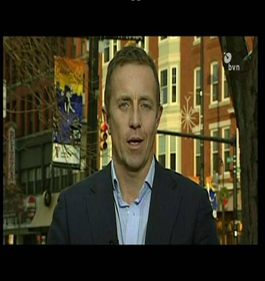

Gast Geplaatst: 7 januari 2008 Geplaatst: 7 januari 2008 @ hullie citaat Zeker als je bedenkt dat dischdriver met een 3,2 meter schotel in nederland ontvangst heeft gehad!! -------------------------------------------------------------------------------- En dat ook nog steeds heeft (foto BVN bijlage) CHANNEL Name: "BVN" Provider: "RRSat" TRANSPONDER 3640, H, 28066 QPSK FEC 3/4 78.5°E (0785 - Thaicom 5) Signal: 23% Quality: 17% VIDEO 4:2:0 544x576 25fps 218kbps 4:3 IDs NetwordID: 4369 TransponderID: 1 ServiceID: 6 PIDs Video: 5158 Audio: 5159 - PCR: 5158 PMT: 5152 Teletext: 0 DATE/TIME 7-1-2008 23:01:12 (GMT +1) Ik ontvang de Thaicom 5 & 2 nog steeds zowel de globel als de regionale beam met een 3.20 meter primefocus Mvg Dischdriver <img src="/forums/images/graemlins/smile.gif" alt="" />

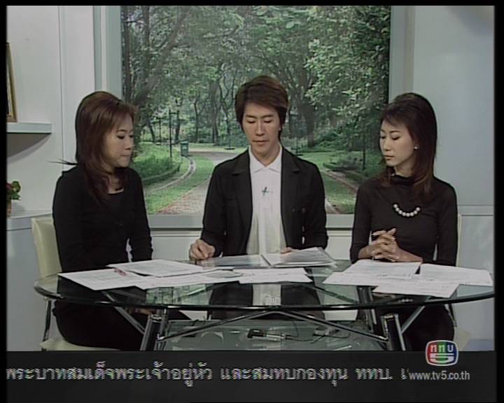

Gast Geplaatst: 7 januari 2008 Geplaatst: 7 januari 2008 En hier kanaal van de regionale beam (foto bijlage ATV CH 5 ) CHANNEL Name: "ATV CH-5" Provider: "TandbergTV" TRANSPONDER 3905, H, 6250 QPSK FEC 3/4 78.5°E (0785 - Thaicom 2) Signal: 38% Quality: 29% VIDEO 4:2:0 720x576 25fps 159kbps 4:3 IDs NetwordID: 65535 TransponderID: 1 ServiceID: 1 PIDs Video: 308 Audio: 256 - eng (MPEG-1) PCR: 8190 PMT: 32 Teletext: 273 DATE/TIME 7-1-2008 23:30:49 (GMT +1) Mvg Dischdriver
