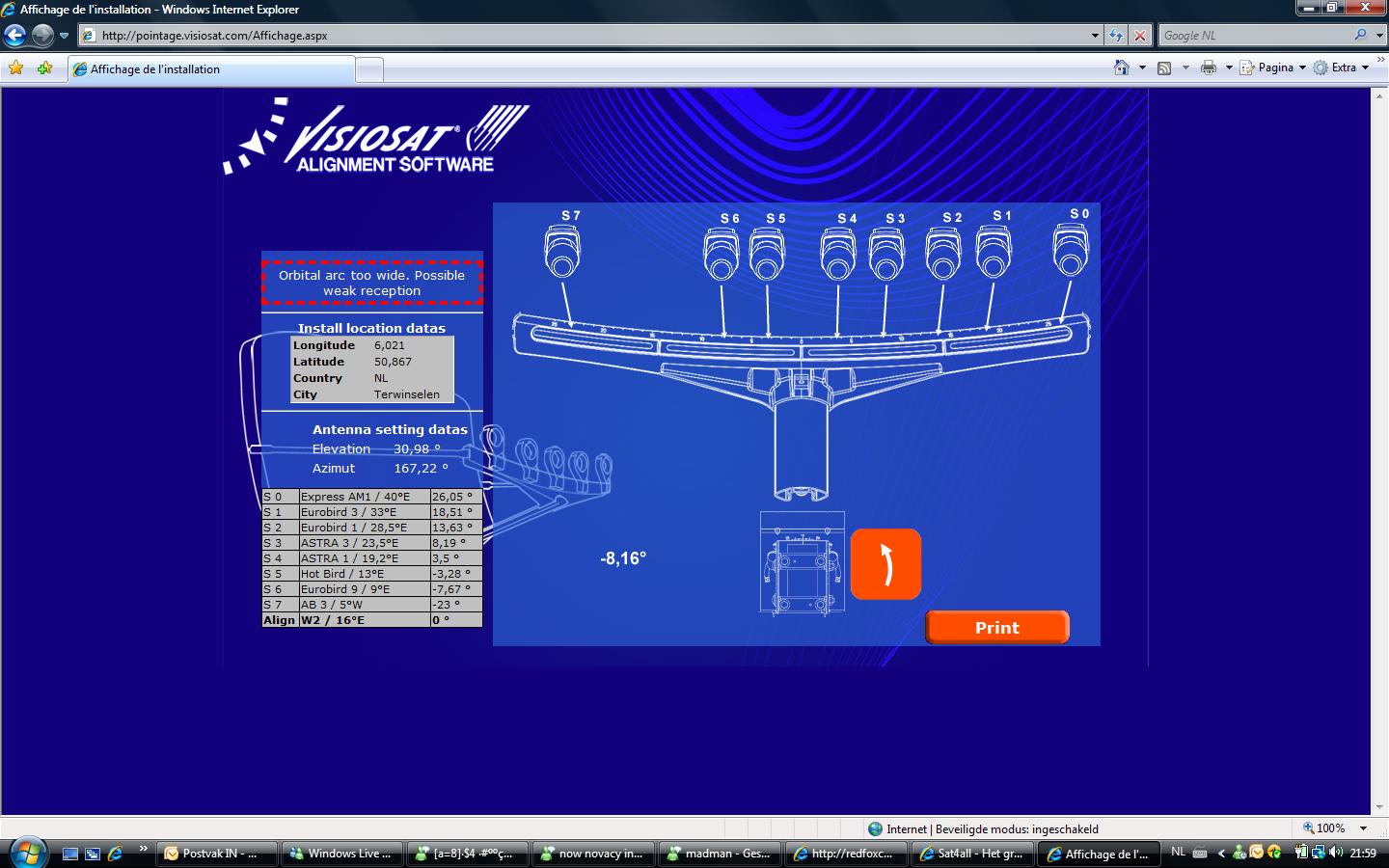

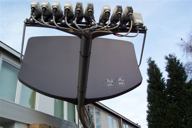

edbe Geplaatst: 12 december 2008 Geplaatst: 12 december 2008 ik ben van plan om morgen mijn Bigsat te gaan monteren en te uitrichten, ben nu tot de volgende conclusie gekomen. ik wil op de volgende satellieten gaan richten : 33 oost of 36 oost of 39 oost 28 oost 23 oost 19 oost 13 oost 9 oost 1 west 5 west of 8 west 12 west op de site van Visiosat heb ik het volgende gevonden, Longitude. 6,021 Latitude. 50,867 city kerkrade elevation 31.73 azimut 178.74 maar ik mist de tilt getallen ?? 2 x KPN TV+ Box & Formuler Z11 Pro
redfox Geplaatst: 12 december 2008 Geplaatst: 12 december 2008 dat getal wordt grafisch aangegeven midden onderaan op de pagina en staat naast een halfronde pijl en een graden aanduiding. kan niet missen, eventjes goed kijken! Dreambox DM8000 rev 1.2 OpenPli 4.1Visiosat Big Bisat, 7 x twin lnb Alps 28E-23E-19E-13E-7E-1W-5W2 x EMP-Centauri P.168-W V2Satlook NIT Color
edbe Geplaatst: 13 december 2008 Geplaatst: 13 december 2008 dat is het net, ik krijg dat niet door !!! heb wel de rest maar niet hoe je de schotel moet kantelen.. ben nu al 1,5 uur bezig maar nog geen een satelliet door...pfff begin aardig koud te worden buiten. 2 x KPN TV+ Box & Formuler Z11 Pro

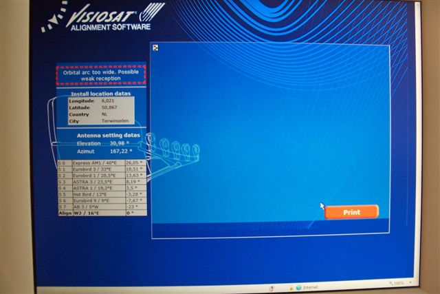

edbe Geplaatst: 14 december 2008 Geplaatst: 14 december 2008 even terug gaan op de reactie van redfox : dit is wat ik krijg als ik bij de visiosat inlog, 2 x KPN TV+ Box & Formuler Z11 Pro
edbe Geplaatst: 14 december 2008 Geplaatst: 14 december 2008 mijn BiSat is gemonteerd en netjes bekabeld voorlopig laat ik het zo, kijk in der loop der weken welke sats ik precies wil hebben. van links naar rechts, 28o/23o/19o/13o/9o/5o/1w/5w/LNB/15w 2 x KPN TV+ Box & Formuler Z11 Pro
redfox Geplaatst: 14 december 2008 Geplaatst: 14 december 2008 Edbe, volgens mij zit de fout bij jou in het feit dat je na het inloggen op de site van visiosat niet de SVG viewer 3,03 hebt gedownload en geinstalleerd alvorens verder te gaan met ingeven van je positie en de satellieten. Je ziet dat in een speciaal venstertje staan (download in het engels of in het frans) Dit programma onderdeel maakt het mogelijk dat je de stand van de lnb's op de beugel grafisch ziet weergegeven als je de satellieten hebt aangevinkt. (je kunt deze dan ook printen) Probeer dat maar eens uit, je zult zien dat het dan wèl lukt om ook de kantelingshoek van de antenne in beeld te krijgen. Ik heb alle waarden die jij hebt ingevuld nogmaals gesimuleerd en zie dan dat de schotel 8,16 graden linksom moet worden gekanteld. zie bijlage! Ook zie je de waarschuwing dat de totale breedte van de orbital arc te breed wordt, met andere woorden je totale breedte van 40E tot en met 5W is nu 45 graden terwijl aangeraden wordt om je tot maximaal 40 graden te beperken. Ik hoop dat dit je een stukje verder op weg helpt! succes... Dreambox DM8000 rev 1.2 OpenPli 4.1Visiosat Big Bisat, 7 x twin lnb Alps 28E-23E-19E-13E-7E-1W-5W2 x EMP-Centauri P.168-W V2Satlook NIT Color
edbe Geplaatst: 15 december 2008 Geplaatst: 15 december 2008 @redfox, thx man, ik heb het nu duidelijk gezien....was inderdaad het softwaartje vergeten te downloaden 2 x KPN TV+ Box & Formuler Z11 Pro
