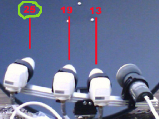

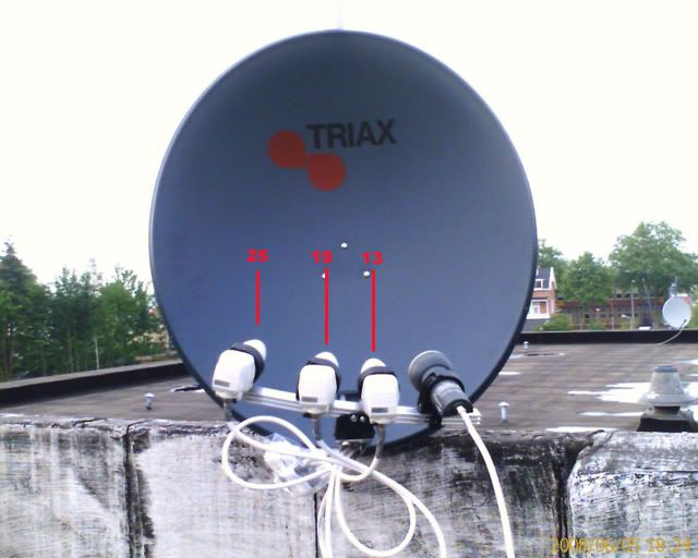

Gast tiesum Geplaatst: 5 juni 2008 Geplaatst: 5 juni 2008 Hallo allemaal, Na een kort avontuur met een duo LNB op een 60 cm schotel, heb ik besloten voor wat meer te gaan. Het is een triax 78 cm schotel met 3 Alps (smalle) LNB's en een oude LNB geworden. Ik kwam vandaag bij de lokale schotelboer om een satfinder te halen en hij verzekerde mij dat mijn idee nooit gaat werken... Hij raadde me een Vysiosat schotel (150 euro) aan met vier vaste LNB's. Probeert deze man geld te verdienen over de rug van een newbie of heeft hij gelijk? Ik heb de schotel net opgehangen en ben nu kanalen aan het zoeken. De opstelling ziet er tot nu toe zo uit:

Gast tiesum Geplaatst: 5 juni 2008 Geplaatst: 5 juni 2008 Helaas... morgen weer het dak op. De opstelling is nu helaas zo:

Spotvogel Geplaatst: 6 juni 2008 Geplaatst: 6 juni 2008 Dat gaat dus nooit werken voor de ASTRA3 op een 78cm. De LNB's en de klemmen er om heen nemen simpel weg te veel plek in, komen niet dicht genoeg bij elkaar, ik dacht dat dat nu wel algemeen bekend was? De enige oplossing is om te proberen de ASTRA1 en de ASTRA2 normaal in hun klem te monteren en perfect af te stellen, en dan bidden en hopen dat je daar nog een losse LNB bevestigd met tiewraps (zonder klem dus!!!)tussen kan persen; als dat past dan heb je beeld op ASTRA3.....

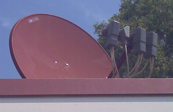

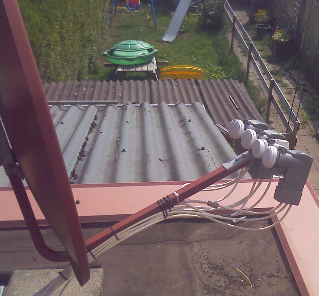

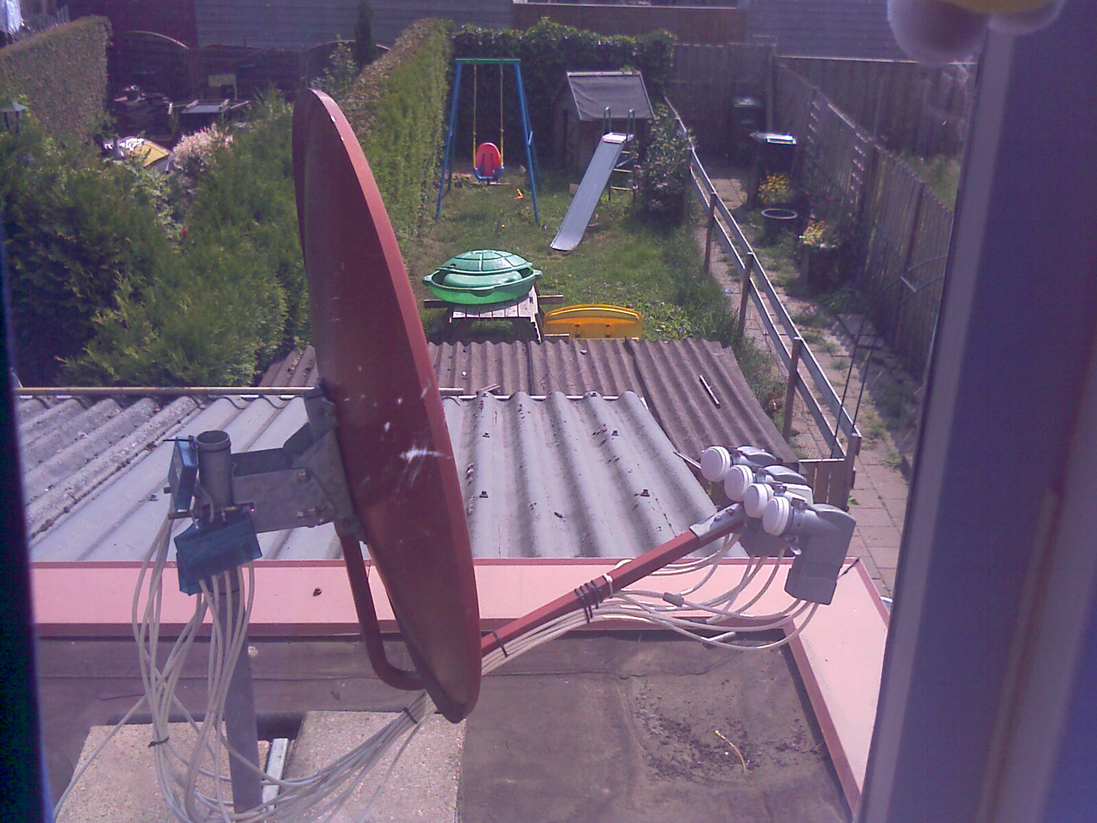

Rekordc Geplaatst: 7 juni 2008 Geplaatst: 7 juni 2008 80 cm no name, met 4x lnb gaat zonder problemen. Heb er inmiddels een paar omgebouwd / geplaatst. Heb alleen van onze eigen opstelling een paar foto's van de andere helaas niet maar die zien er ongeveer gelijk uit. Onze opstelling, 13,19,23,28 East Omdat er nog ruimte genoeg is naast de 13 zit ik nog te denken om daar nog 9 bij te plaatsen. Maar helaas kan mijn D-box maar 4 LNB's aansturen via Diseqc. Rekordc Easyvdr based VDR 1.7.29 server met als clients S100 & Kreatel vip 1710 / 1960 en hopelijk snel een Raspberry Pi
